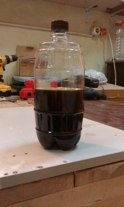

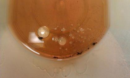

  16. Сегодня перелил оставшееся масло из мерного корыта, в которое сливал, в пластиковую бутылку, для более удобного хранения. Отстаивалось двое суток. При переливании на дне корыта оказалась какая то мерская жижа с пузырями и вот этот черный мусор, это я вылил мимо бутылки. Все же не зря я масло перепроверил-перелил.

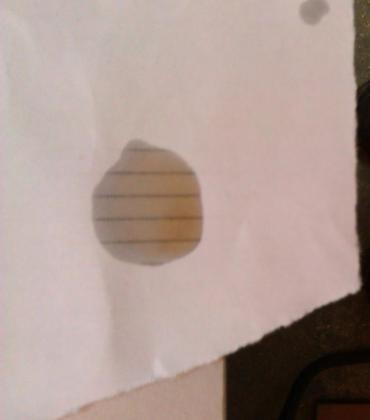

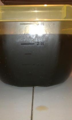

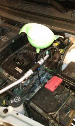

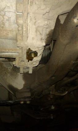

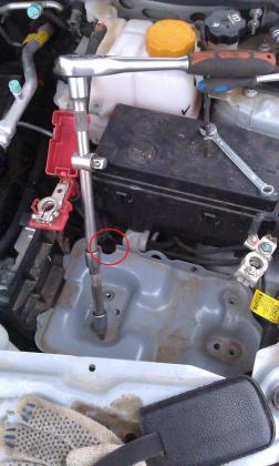

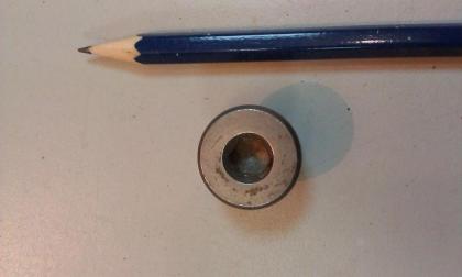

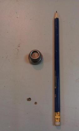

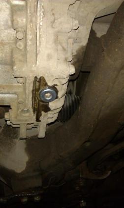

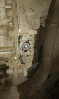

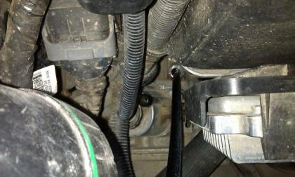

  22. Сегодня решил наконец то проверить сколько масла залили эти жмоты на заводе и заодно посмотреть на степень износа масла, на его цвет. Так же было отмечено потение сальника левого привода, скорее всего это было из-за перелива масла заводом-изготовителем. Откручиваем сливную пробку, момент затяжки у нее 50Н/м (мне показалось больше). Кто имеет большой набор инструмента, тому легче, у меня набор только с маленькой трещоткой, боялся ее сломать, поэтому взял шестигранник на 8мм и трубу, ей крутил, да и не крутил а рывком сорвал, дальше пробка пошла без проблем. Если потихоньку крутить, то шестигранник гнется. Пробка что заливная, что сливная - одинаковые; обе не имеют магнитной способности, чтоб притягивать стружку. Сливаем основное, ждем еще минут 10, закручиваем обратно заливную пробку, можно новую, по крайней мере производитель настаивает. Протираем тряпочкой масляное пятно. Можно на этом этапе уже поставить защиту картера. Масла залили много, аж 2,7 литра (2,5 слил и 200мл там остается). А полный заправочный объем или 1,8 или 2,2-2,3 литра - пока что я до конца не выяснил это, потому что разные источники пишут по-разному. Масло после 10тысяч пробега как новое. Заливную пробку открутить гораздо сложнее из-за ее труднодоступности, хотя момент затяжки в 30Н/м слабее чем на сливной. Для этого пришлось снять аккумулятор и платформу аккумулятора. После этого мы видим небольшой полукруглый вырез как раз для трещотки. Я очень удивился, обнаружив такую заботу о сервисменах, лучше бы щуп сделали!!! На фото длины удлинителей не достаточно, нужно еще одно длинное звено, иначе голова трещотки упирается в блок предохранителей. Это я брал напрокат такие инструменты заранее ослабив заливную пробку за день до этого. Закручивал уже своей маленькой трещоткой. Заливаем масло. Я залил тоже что и слил, так как оно не вызвало у меня подозрений, хотя какое то жидкое слишком для трансмиссионки. Но залил уже 1,9 литра, да плюс в коробке остается 200мл, и того 2,1 литра. Это нечто среднее. Использовал я неавтомобильный комплект для смены масла, он оказался совсем не хуже - воронка+трубка для пневматики 12мм, одно вошло в другое как будто создано друг для друга.
  23. Слил сегодня с коробки я порядка 2,5 литра, и плюс там еще осталось примерно 200мл, и того мне залили на заводе около 2,7 литра. Такого объема там точно не должно быть, скорее всего Jet Li был прав, что потение сальника левого привода вызвано превышением уровня масла. А вот про объем непонятно, где то написано 1,8 литра полный объем, где то 2,2-2,3. Напишу наверно письмо на завод, вот только получу ли я вразумительный ответ... Напишут типа "езжайте к дилеру, он все знает"...
