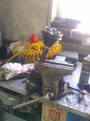

Этикетка, конечно была. Но я в спешке выбросил. Написано на английском , хундай- соната и маде ин корея. А вот внутренний без кодов, просто от москвича-2141, это в любой лавке есть. Размеры 90*28 это хундай и 85*25 это москвич. Но село всё прекрасно.
Если кому интересно, то решение проблемы пыльников обошлось в 2 тыс рублей и 3 часа времени. Один подошёл от Хундай соната., другой от мосвкича-41, 200 и 100 руб, плюс смазка (купил в ашане) римет, плюс работа (1200) и сам проезд к станции. Всё. Работы буквально на полчаса. Даже внутренний шарнир без стопорного кольца, класс! Тупо вытянул привод, не надо ничего стучать и выбивать. А мысли таки гаденькие. Сколько было авто, пыльники служили весь срок пребывания у меня. Пассат проехал 200 тыс, другие тоже около или побольше, но все проданы с родными приводами и пыльниками. Чтож, купил гавно, сам виноват, так?
Заметил на правом переднем колесе капли смазки, похоже, пыльнику хана. Только какому? Полез под машину. Оба с виду целые, а на валу смазка и на рычаге. Внутренний (под трипоид) по-моему меньше по диаметру, чем наружный. Приблизительно 80 мм. и 90 мм. Теперь задача найти что-то силиконовое. Не хотелось бы лотереи зимой. Да, пробег совсем детский- 40 тыс. В гонках не участвую, вне асфальтов не езжу. На что грешить, не знаю. Смотрю сейчас что-то подобное у тойота прадо.
