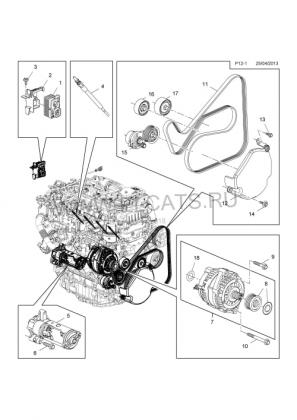

Диагностика: 1. Заводим машину с открытым капотом конечно, раскручиваем моторчик тыщ до 4 и выключаем зажигание, при нормально работающей муфте должен быть остаточный звук как будто турбина останавливается, а если вдвоем тестить то смотрящий может увидеть как генератор по инерции продолжает крутиться после остановки ремня привода доп оборудования. 2. Ставим машину на передачу, и на ручной (ножной) тормоз, включаем климат на охлаждение отпускаем все органы управления, смотрим внимательно что машина не поехала а стоит на месте. открываем капот и идем смотреть на ремень привода доп оборудования, ждем когда включится компрессор и наблюдаем за ремнем в том месте где самый длинный прямой отрезок между кондиционером и генератором, если есть неисправность его начнет дико трясти при включенном компрессоре
Интернет говорит следующее : " http://avto-blogger.ru/wp-content/uploads/2017/03/shema.jpg Этот механизм называется — обгонной муфтой. Устанавливается на шкив генератора, имеет не большой корпус (есть очень компактные модели). Конструкция и принцип работы очень прост, есть две обоймы внешняя и внутренняя: Внешняя — находятся в зацеплении со шкивомВнутренняя – находится в зацеплении с якорем (валом) генератораМежду двумя этими обоймами располагается слой из нескольких «уровней» специальных роликов. Один — это слой игольчатых подшипников, другой – это специальные профилированные фигуры, которые «катаются» по своей обойме – выполняют роль стопорного устройства.Собственная основная рабочая нагрузка идет именно на «стопорные ролики». Когда в момент воспламенения топлива в цилиндрах коленвал начинает разгонять внешнюю обойму, то эти стопорные элементы – ЗАМЫКАЮТСЯ, тем самым связывая внешнюю и внутреннюю часть, то есть начинает раскручиваться и якорь генератора. НО после того как в цилиндрах мотора нет ВОСПЛАМЕНЕНИЯ, а происходит сжатие или отвод отработанных газов, тогда КОЛЕНВАЛ как бы притормаживается, внутренняя обойма (которая связана с якорем), начинает обгонять внешнюю (связь с ремнем). В этот момент стопорные элементы – ЛИБО ПОГРУЖАЮТСЯ В СПЕЦИАЛЬНЫЕ КАНАВКИ, ЛИБО ПОВОРАЧИВАЮТСЯ БОКОМ, КОТОРЫЙ КРУГЛЫЙ, ОН НЕ ОСТАНАВЛИВАЕТ ОБОЙМЫ. Они разъединяются, то есть как бы верхняя и внутренняя обоймы вращаются отдельно друг от друга. ..муфта не бесконечная, она как любой другой подшипник изнашивается и как правило ее сразу «клинит». ЗАПОМНИТЕ – ресурс примерно 100 000 километров, бывает чуть больше, но после этого ее желательно заменить и НЕ ТЯНУТЬ С ЭТИМ. Чем чревато если ее заклинит? ДА собственно ременная передача превращается в обычную, как было лет так 20 – 30 назад, то есть нет нивелирования инерции, проскальзывания, ИНОС ремня увеличивается в разы. А если он у вас уже итак изношен (ведь зачастую пробег больше 100 тысяч), то есть очень быстро порвет. Кстати быстро умрет и его «натяжитель». Первые признаки это: Ременная передача начинает прыгать. То есть если раньше все было ровно, то сейчас ее просто «колбасит», это не с чем не перепутать.Зачастую с утра начинается пронзительный свист или писк.Появляются щелчки «натяжителя»во время работы со стороны генератора доносятся неестественные шумы;полное прекращение работы генератора;при работе кондиционера или при медленном движении машины возникает ощутимая вибрация;свист ремня на высоких оборотах;короткий треск при запуске или остановке двигателя
Как в воду глядели - она , зараза, шумела.....поменял - тишина...
Спасибо всем за " наводку" на неисправность. Всю нужную информацию я уже почерпнул в теме "Замена агрегатного ремня на 2,2 ".
Мне кажется , что она - основная по этому источнику шума.Ведь генератор первым реагирует на увеличение энергопотребления. "Родная" - не дешёвая. А из аналогов только Quattro Freni QF41P00079 Муфта генератора обгонная.
