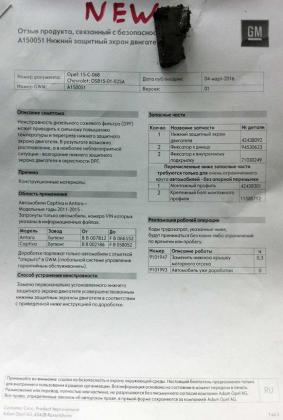

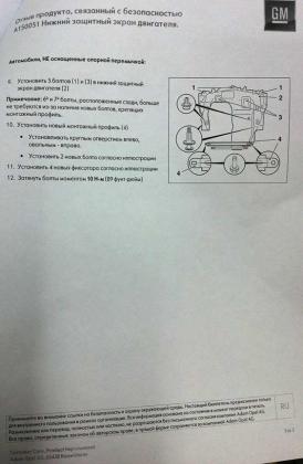

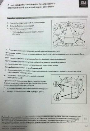

  3. Уже и у нас начали ставить новый "пыльник" - бюллетень A150051 от 4 марта 2016.

  10. Хо-хо-хо! И ещё раз Хо. Похоже обещания о начале замен старого пыльника на новый в 1-ом квартале 2016-го начинают сбываться. На аглицком форуме пишут, что там первого владельца вызвал диллер Vauxhall для установки пальника модернизированной конструкции. Парт-номер пока не известен, как и материал из которого он сделан (вроде не маталл). Как видно на картинке - в новом пыльнике появился вырез открывающий сочленение выхлопной трубы, доступ к сливному отверстию масла плюс большая дыра под приваренную петлю.

  17. О! Оказывается можно поставить без снятия пластиковой юбки бампера. Хотя в инструкции первым пунктом идёт - 1. Необходимо произвести снятие штатного пыльника и юбки бампера (для Opel Antara)
