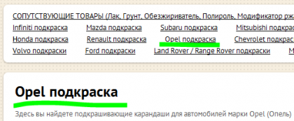

  6. Как же нет? Всё есть. Свой код цвета находите и всё. Ещё бесцветный защитный лак к краске нужен - финишное покрытие. Зубочитска используется только если дефект небольшой - нужно капнуть и заполнить таким образом скол. В дальнейшем краска даст усадку, поэтому нужно ещё капнуть. Потом - бесцветный лак.
  7. А я разочаровался в оригинальных GM-ских флакончиках для подкраски. По крайней мере Placid Gray (GJE) цвет вообще не попадает в нужный тон. И на сайте каптиводов, человек пробывал - то же самое. Она темнее по тону. Будто специально сделали для диллеров, - видеть где подкрашивали. Для ремонта сколов которые на виду - не подойдет. С другой стороны, нашёл компанию, которая разливает те-же самые фирменные эмали AkzoNobel в флакончики для подкраски. Цвет GJE - один в один.

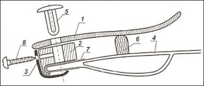

  13. Хм. Мне казалось, что у VIP tuning лучшая система крепления... Или там какие то особенности связанные именно с капотом? 1.Спойлер 2.Крепежный крючок 3.Скоба 4.Капот 5.Кнопка 6.Амортизатор 7.Скотч 8.Саморез
