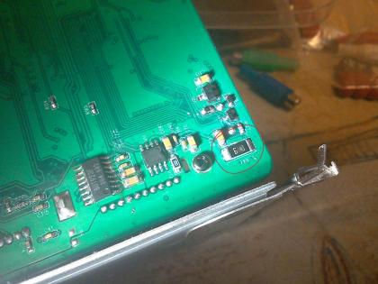

ребята у кого есть не установленная голова снимите нижнюю крышку (3 болтика) и сделайте фото этого резистора, он находится с краю.

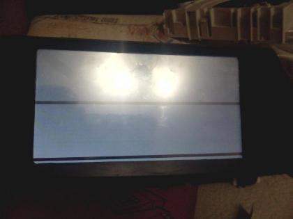

PSS кстати забыл упомянуть, моторчик на втягивание диска хоть и включается при старте, но диски глотать отказывается напрочь, хотя по кнопке извлекает их без проблем Кстати кнопки навигации на фронтальной панели так же перестали работать, срабатывают сейчас только крутилка громкости и вторая крутилка настройки, цифровой блок и стрелки не работают Экран кстати выпадет вот в такую картинку при попытке чтения ДВД или флешки

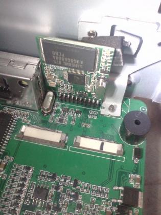

Есть заметный прогресс, заменил оба шлейфа (хотя на втором не было видимых следов повреждения) и вуаля, привод стал включать моторчик на втягивания диска при включении, но флеху видеть так и не стал, при чем при подключении картридера на нем не загорается индикатор подключения, хотя напряжение на контактах USB есть. Как я понял искать проблему мне надо именно в ДВД приводе, просто я грешным делом начал подумывать вот на этот элемент, который как я понимаю отвечает за работу и управление меню.
