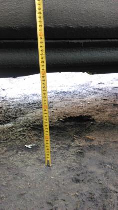

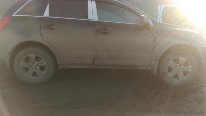

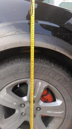

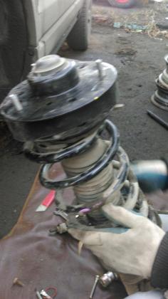

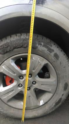

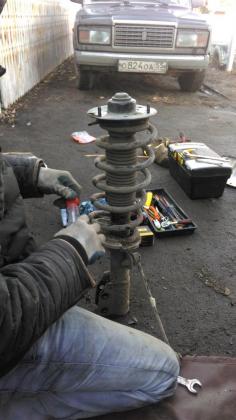

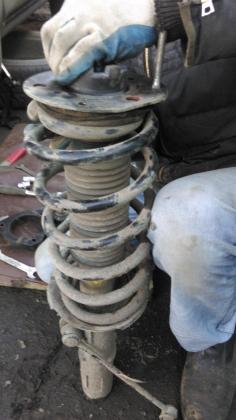

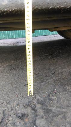

  3. Проставки на месте :yahoo: не скажу что было трудно,но определенный процент нервов я потратил. Извиняюсь за фотки,но как есть,постараюсь описать подробно.... Ну и конкурс вопрос-ответ еще ни кто не отменял.... Погнали.... 1. Вывешиваем сторону которую хотим лифтануть 2. Откручиваем три гайки стойки, под капотом 3. Снимаем колесо 4. Снимаем датчик ABS 5. Откручиваем стойку от ступицы,две гайки 6. Откручиваем тягу от стабилизатора,я откручивал нижний палец 7. Поддомкрачиваем диск и вынимаем сначала палец тяги а потом шпильки стойки 8. Выводим стойку 9. Сбиваем старые шпильки( пришлось прибегнуть к помощи уксуса,приржавели намертво) 10. Напрессовываем новые длинные с комплекта шпильки,садим очень плотно,что б опора полностью соприкасалась с тарелкой 11. Надеваем проставку 12.Сборку производим в обратной последовательности P.S. а теперь немного о печальном. На фотках видно,что первый вариант установки проставки был между опорой и чашкой. При пробном испытании,после установки, при езде с обеих сторон на неровностях раздавались душераздирающие скрипы и стуки. После снятия каких либо касаний,задиров ни чего не увидели,было решено....ради эксперимента установить просто сверху, на чашку......ну и как следствие,все норм.....откатался весь вечер,устойчивость не потерялась,развал вроде не ушел,руль не тянет....но все равно заеду проверю.....визуально стала выше,да и с машины чувствуется. Ну на этом вроде и все,....

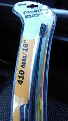

  15. Купил один фантом 40см в ленте за 199р,установил посмотрим как будут шкрябать.
  16. Какого еще ОЛЕНЕВОДА? :zloj2: Что за фантом,просвятите? http://www.ozon.ru/context/detail/id/18443163/ они?
  17. Приобрел себе тоже призговики))) Завтра поставлю :yahoo: Ток чет не понял пощему в комплекте всего два пистона :unknw: На задние он не ставится что ли? Или докупить?
  18. Ну значит попробую купить резинки в родные и поменять.......посмотрим
