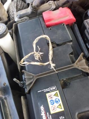

  11. Всем привет! В связи с "глобальным потеплением" не смог завести антару 7-го января, вернее она завелась, потроила и заглохла, а второй раз - не смогла. До этого ездил каждый день... Дальнейшие попытки прикурить ничего не дали, пришлось снимать аккум. Как и многие здесь был удивлен отсутсвием ручки. Вынимал батарейку с помощю веревки, ставил с ней же, но прошло не так гладко как снятие - провода помешали, но помогла жена :) На фото - батарейка уже худо-бедно заряжена, установлена и прикручена, машина заведена. Уже ехать собрался, но решил, вдруг кому-то поможет и сфоткал.
