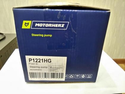

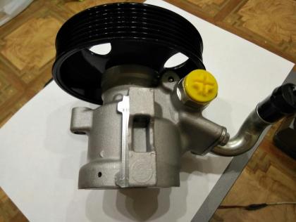

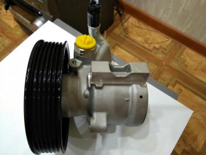

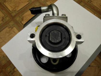

  1. Всем привет. Может кому будет интересно, заменил насос ГУР (кат.№25953817) на дорестайл 2010 г. 3,2. Выбор пал на фирму Motorherz с ценником 6800 р. Бачок не стал менять, сетку правда в нем я не увидел, обратный клапан работает нормально, промыл химией, поставил новые хомуты на шланги, пока полет нормальный, без гула и вибрации на руле, параллельно правда опорники поменял, там смазки уже не было, может еще из за этого вибрация была!
