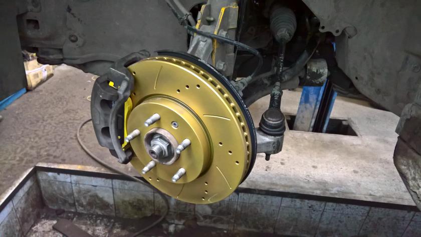

  6. По моим ощущениям GreenStuff очень неплохие. С оригиналом - небо и земля. Скорее из-за того что машина у нас тяжелая, потому что на всяких легких автомобилях разницу народ не сильно видит. Может это и от поставщика OE зависит. Оттормаживают отлично! Ну 160-0 не пробовал конечно, но 120-30 почти в пол хорошо. Да с одним со светофора рванули, только ему потом прямо, а мне надо было повернуть :) Модель "6000" которые брал, на передок ещё есть "7000". Их двигали как HeavyDuty для Light Trucks и SUV. А YellowStuff это для идут уже серьёзнее, потому с такими дисками взял. Х.з. что быстрее умрёт. Цена... Ну Я на них отъездил 2 года, часто люблю топнуть (коробку уже отремонтил). Ни сколько не жалею. Если бы желтые не подошли бы - взял бы снова зеленые. А желтые только только обкатываю.
  7. Перед весит 17.5кг оба, зад 15кг оба. Позолота это просто цвет вроде как, определяется краской. У MTEC есть ещё черные и какие-то ещё. Не помню. Рабочая поверхность стирается после пары-тройки активных торможений. ​Колодки взял EBC Yellow Stuff. На Антару официально их нет, но подходят от "американцев" типа Chevy Equinox или GMC Terrain даже 2017 года. DP41797R - зад DP41975R - перед ​Но они дороговаты... Просто хотелось попробовать :) До этого пробовал Green Stuff - понравились. Решил жарануть :) Ах да, диски где-то как Zimmermann с перфорацией по цене: 18-20тыс. за все четыре диска.

  17. Решил взять MTEC всё-таки. По деньгам примерно то же самое что и OZ, но мне кажется эти диски поинтереснее будут. Да и отзывы англичан на счет них очень и очень положительные (даже удивился), причем тех людей что любят гонять. и оттормаживать... Придут, поставим, посмотрим что они из себя представляют.
  18. Товарищи, у кого есть опыт эксплуатации дисков OZ? Тех что перфорированные? Стоит их брать или нет? Часто натыкаюсь на отзывы что "ведет" диски OZ, причем "ведет" на ровном месте. Только вот народ не указывает какие конкретно (перфорация или без). Вообще тема такая, что колодки собираюсь брать прилично злее стоковых (но не керамика), вот и стал вопрос: что взять в качестве дисков? Есть выбор OZ, MTEC или Rotinger (двое последних drilled+grooved). Цена у всех трёх практически одинаковая. OZ просто достать можно быстрее, но как говорится "очкую".
