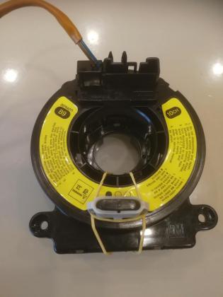

/// Резюмирую. ///:Если выскочила ошибка DTC C0460-71 значит датчик положения руля приказал долго жить. Торопиться его снимать не нужно, при помощи Op-Com можно убедиться, что дело в нем. Когда будет куплен рабочий экземпляр. Руль выставляеться в положение - ровно и блокируется. После снимаете нижний корданчик и демонтируете датчик. Устанавливаете новый датчик и собераете в обратном порядке. Только после этого руль можно разблокировать. Финиш. Это точно :)

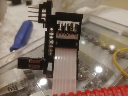

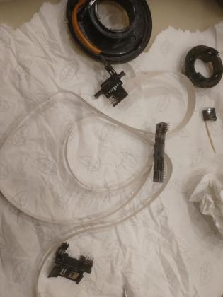

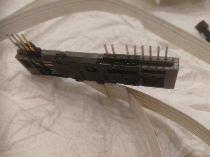

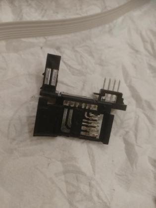

Дошли руки до неработающих кнопок руля. Всё разобрал, вскрыл подрулевую ленту и о чудо.!! одна лента отскочила от контактов. Никаких разрывов нет, руль крутил аккуратно. Сам запаять не смог. Очень тонкая работа. Отдал спецам. Цена вопроса 500 рублей. Кстати Touch Connect очень корректно писал в в настройках,, кнопки руля отсутствуют ''. А отвалились только кнопки руля потому что, в подрулевой идёт две ленты. Одна отвечает за сигнал и подушку, вторая за кнопки руля.
Этот предохранитель смотрел, он в норме. Больше склоняюсь к обрыву подрулевой ленты. Так, как по не знанию крутил руль до упора в лево и право. С отсоедененным карданчиком.!!!
Позвони Михаилу, контакт я отправил ранееОн отказал, сказал не штатными ситуациями не занимается.
Договорился к ещё одному диагносту, он сказал негде там чему-то переключаться. Вообщем, как докапаюсь до причины не работающих кнопок - отпишусь.
Прочитал на Вектра форуме, что можно программно отключить управление на руле. Вот только где эта опция вкл/выкл в каком блоке.??? В CID.? Ещё нарыл с другого Opel форума (( Поползав по схеме из ТИС2000 у меня получилось что провод от резисторов кнопок должен прийти на контакт №1 радио. Два других в порядке, так как подсветка кнопок работает)). Значит управление и подсветка кнопок на руле приходит на магнитолу. Может дело в магнитоле, в моем случае это Touch Connect.
Так то по улитке идёт питание на всё. Сигнал, подушка, кнопки. Верно.? Шлейф же не мог оборваться выборочно. Сигнал есть, опрос подушек норм.

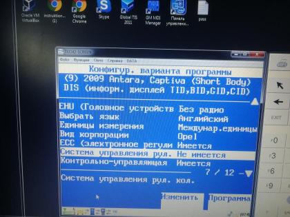

Датчик откалибровали, всё норм. Кнопки не активны. Такой момент: я когда отсоеденил карданчик, покрутил руль в лево/право,без усилия. Мог ли я этим повредить шлейф улитки.??? И второй момент диагност сказал, что кнопки отключены программно. Это возможно. ?? Теch-2 ничего не смог исправить. В смысле программно активировать управление руля. Фото прилагаю.
В том то и дело, что кроме датчика положения руля ничего не трогал. За инфу о XBCM спасибо. Обнаружил сей факт ( отсутствие работы кнопок), когда ехал за датчиком. Старый датчик был дома. Может это как то связано.??? В воскресенье еду на калибррвку, может там чего то перещелкнется.
