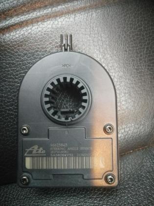

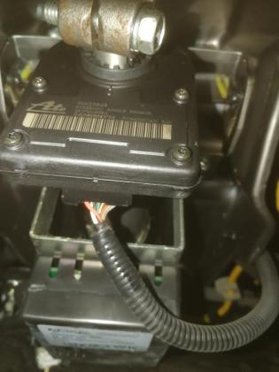

  9. Можно попробовать разобрать, но что то мне подсказывает, что это бесполезно. Но я все равно разбиру. Гляну. PS:Крестовину сразу одел на вал. Устанавливается тупо до упора и затягивается болтом. Скорее всего придётся так ехать на разбор, ну и сразу проверить датчик. Видит не видит, идут ли показания.
  10. Снял негодника. Процесс следующий : берём ключ на 12 и откручиваем болт, который фиксирует крестовину к валу рулевого. Крестовина просто снимаеться вниз. Я предварительно пометил как он стоял. Там всего два варианта по 180 градусов. Сам датчик тоже имеет ограничитель, если ничего не крутить, то поставить как было не составит труда. Сам датчик сидит на валу и фиксируется выступом. Чтобы его снять датчик поворачивается по часовой стрелке (буквально чуть чуть) , если смотреть со стороны руля и после снимается с вала вниз. После, как сняли с вала, снимаем разъём.

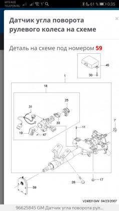

  12. Вот на схеме.
