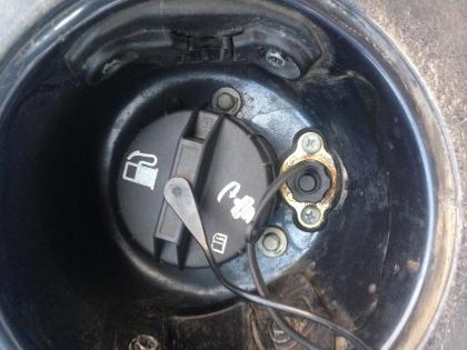

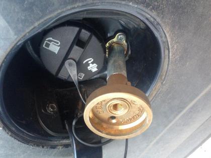

  6. У меня так... Переходник длинный, я его на заправке вкручиваю, потом убираю.
  7. У меня стоит в лючке бензобака, пробка бензобака не мешает, переходник прекрасно накручивается. Так что, это тоже косяк установщиков.

  17. Поделюсь опытом: Установил себе ГБО Ловато месяца два назад. Бак тор 53 литра вместо запаски, почему не больше? Потому что если поставить больше то будет топорщиться пол в багажнике, мне этого не хотелось. Да, заправляться нужно чаще, где-то раз в три дня. Бака хватает на 250 км где-то. Горловину спрятал в лючок бензобака, чтоб все цивильно. Поставил датчик уровня газа, но как и предупреждали установщики, штука бесполезная, показывает черти что. Оборудование с установкой обошлось в 36 000 р. Теперь впечатления: 1. На газу двигатель работает чуть громче, я это чувствую. Как будто рокот какой-то появляется. 2. Заправляться нужно чаще (от баллона зависит) и сама заправка длиться дольше. Ну и заправок естественно меньше (но у меня и около дома есть и возле работы и на трассе на дачу, так что не проблема) 3. Расход больше чем на бензине процентов на 15-20. Бензина по городу получалось 17-18, газа 20-21. 4. С мощностью вопрос сложнее. При одинаковых настройках по ощущениям падает процентов на 5. Объясню в чем дело, полезно будет тем кто переживает по поводу чек энджин. Когда отъездил где-то месяц загорелась лампа (не понравилась смесь одному лямбда-зонду), поехал к установщикам они обогатили смесь и! машина стала ехать бодрее чем на бензине. Но, через неделю опять чек энджин, подрегулировали не помогло, через неделю тоже самое (тот же самый лямбда-зонд). В итоге мне соединили бензиновый и газовый блоки управления, и теперь подачу газа корректирует бензиновый блок. Лампа больше не загорается, но и машина стала тупее. Чувствуется как ее душит Евро 4. По-моему мнению и ошибка выскакивала именно из-за этого злосчастного Евро4. Видимо машина считала что идет сильное загрязнение в выхлопных газах. А вообще, все нравиться. С моим пробегом 3000 км в месяц, экономия около 6000 руб. в месяц. Вот и считайте.
