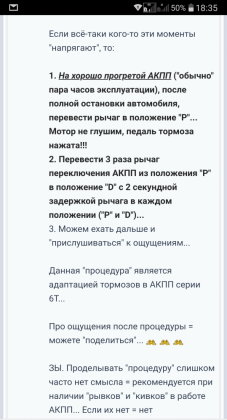

  20. Но тут речь идет про переключения P-D, а вы пишете про P-R-N-D-N-R-P.[/size] Я на КрузФоруме встречал: [/size]Переключить, и удерживать рычаг из Р в положение N на 3-4 секунды, а затем перевести в положение D. Вернуть рычаг в положение N выждав не менее 3-4 секунд. Повторить эти действия 3-4 раза. После такого обучения ЭБУ коробки определит основной коэффициент управления для тормоза понижающих передач. Этот коэффициент будет использоваться и компенсироваться при каждом включении тормоза понижающих передач[/size] задержку в 2 сек делать в каждом положении т.е P R N D Ссылка https://www.antara-club.ru/index.php/topic/4936-adaptatciia-tormozov-akpp-serii-6t/ Еще на драйве подробно владелец каптивы описывает https://www.drive2.ru/l/4045398/
  21. Дрброе. Да, здесь на форуме встречалось.. прикладываю скриншот
