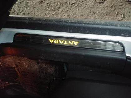

  2. Если не сложно подскажите к каким проводам запитана подсветка и при каких условиях загорается. Спасибо. Запитана проводом на две жилы, выходящем из жгута проводов в пороге. На фото с порогом справа внизу виден этот провод. Загорается, когда открываешь двери. При заглушенном двигателе горит секунд 7-10 и гаснет. При заведенном двигателе в ногах всегда горит. В порогах - только при открытии двери
  3. У меня тоже накладки с оригинальной подсветкой. И в водительской подсветка перестала работать. Демонтаж и вскрытие показало, что виной всему вода, попавшая внутрь. Теперь ищу плату с диодом на замену. Или, как вариант, целиком подсвечиваемую надпись. Может кто подскажет номер и где найти?
