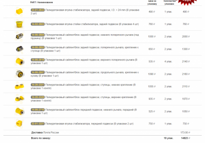

  1. Позвонили туда. На Антары14 года они сайлентбоки не делают. Какие есть еще варианты? на странице с предложением для автомобиля вверху надпись: "Данная подвеска имеет несколько вариантов исполнения. Чтобы исключить ошибку подбора, проверяйте применяемость по ОЕМ-номеру, либо обратитесь за консультацией к специалисту." В чате на сайте на вопрос предложить сб, которые подойдут, ответили: "Попробуйте позвонить на прямую в наш розничный магазин в Москве. Возможно там уже подбирали и смогут Вам помочь т 8-962-728-0000" Позвонил, спец сказал все подойдет... Попробуйте и вы позвонить по этому номеру специалисту, уточните... (полагаю, все размеры те же, что на антарах 2006г, что на 2014, но лучше конечно уточнить...) вот это: http://crt.ru/part/14-20-2321 и вот это: http://crt.ru/part/14-20-2320 Точно подойдет в задний повортный кулак? ссылка на скриншот заказа https://www.antara-club.ru/uploads/monthly_10_2017/post-7705-0-63778600-1508612596.png. Все из списка встало на антару 2014г.в. Смотрите..

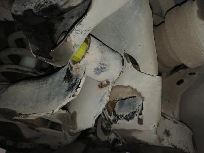

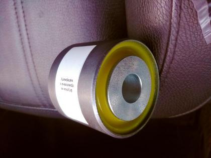

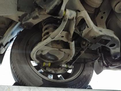

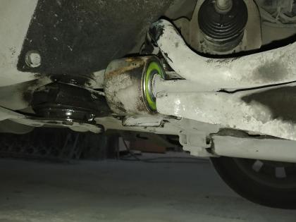

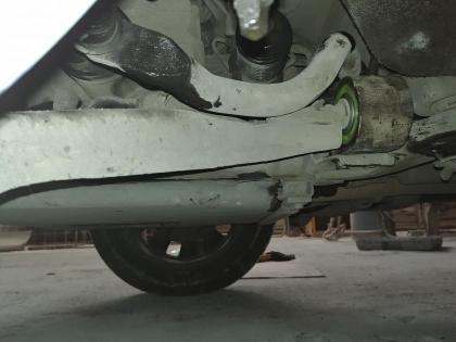

  3. Пошла 2я неделя, проехал 400км на полиуретане от Точки опоры. Полет нормальный. Жесткость немного возросла.. Ощущение новой машины из салона.. Мне кажется порой, что товарищ kudan01 - это Анатолий Вассерман))) Если кому интересно, прикладываю пару фоток, на одной как раз виден нижний сб из двух половинок...
  4. на странице с предложением для автомобиля вверху надпись: "Данная подвеска имеет несколько вариантов исполнения. Чтобы исключить ошибку подбора, проверяйте применяемость по ОЕМ-номеру, либо обратитесь за консультацией к специалисту." В чате на вопрос предложить сб, которые подойдут, ответили: "Попробуйте позвонить на прямую в наш розничный магазин в Москве. Возможно там уже подбирали и смогут Вам помочь т 8-962-728-0000" Позвонил, спец сказал все подойдет...
  5. надеюсь на инженерную мудрость конструкторов Точка опоры... Время даст ответ

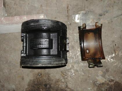

  6. Евгений То есть нижние и верхние сайлентблоки заднего кулака подошли от Точки Опоры? Они же из двух половинок у них на сайте, непонятка какая то, что за ноухау. У меня нижние с надрывами, надо менять, хотел с Украины заказывать, вот теперь думаю... Да, Евгений, все сайлентблоки от Точки опоры для Антары подошли. Ступичные изготовлены конструктивно оказались иначе, чем родные - из двух половинок. Еще сб верхнего поперечного рычага в отличии от "родных" без наружной металлической обоймы. По размером все подошло, село. Насчет долговечности мнения мастеров разделились. Один сказал про ступичные из двух половинок, что долго они не проходят.. Второй не был так категоричен, зато отметил плюс - в следующий раз можно менять, не снимая ступицу..

  8. Поменял сегодня все родные сайлентблоки на Точку опоры (задние сб переднего рычага, которые гидро на рестайле, поменял неделей ранее..). Для объективности необходимо сделать сход-развал и накрутить на одометре пару-тройку сотен км... Тем не менее, первые ощущения - разница есть, стало немного жестче, более упруго, стуки все исчезли, немного собраннее поведение в движении, руль стал острее, как будто рейку поставили короче.. По процессу замены загнал в 9ч, насчет развальных болтов сразу мастера предупредил, чтобы гайки откручивал, отдал полиуретан, стойки стабилизатора задней подвески... оставил номер телефона и ушел домой - мастер сказал, что примерно до 17ч, позвонит, если управится быстрее.. Пришел домой, попил чаю.. - звонок от мастера - говорит, херня однако.. половина сайлентблоков не подходит... Я собрался и снова к нему... По дороге думал, что делать... возвращать точку опоры, найти и быстро получить замену.... машина нужна уже в понедельник... Пришел в сервис, начали смотреть.. Он мне показывает выпрессованные сайлентблоки из ступицы с наружной металлической обоймой и говорит, что таких для замены нет... Я открыл сайт точки опоры, нашел свой авто, задняя подвеска, нужные сайлентблоки - а они оказываются сделаны иначе - без наружной металлической обоймы и составные, из двух частей, ссылка.. Он говорит, первый раз такие видит.. и сомневается, ставить или нет.... Говорю ему, ставь.. ну и все... больше казусов не было... болты развальные были хорошо смазаны на заводе, гайки открутились и болты были легко извлечены из посадочных мест (пробег авто 70000) Мастер все закончил, как и обещал, к 17ч. Забрал авто и домой... Завтра на развал.. Прикладываю скрин заказа, может кому интересно будет...
  9. там минимум 2 варианта, на некоторых нет указания модификации авто... да, это тоже озадачило... написал на сайте. Дали номер специалиста.. звонил , уточнял.. специалист сказал, что на рестайл все подходит от дорестайла кроме втулок стабилизаторов - сами стабы увеличились в диаметре.. заказал. уже в пути.. почтой России. трек отслеживается

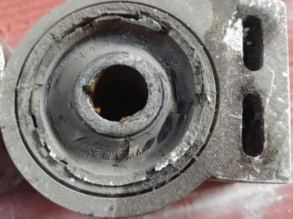

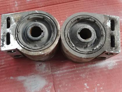

  17. последние два - это заводские, которые отходили 45тыс км и при демонтаже еще было в них масло.. а на первых 4х фото - уже те, которые ходили с 45 до 70... за вдвое меньший пробег мало вытекло, и так давно, что даже внутренние камеры высохли?

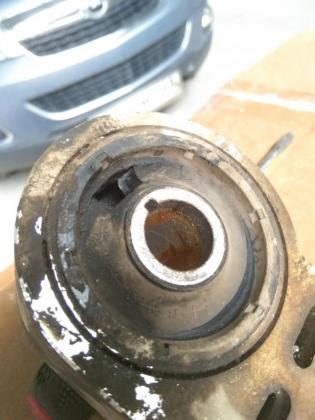

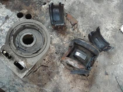

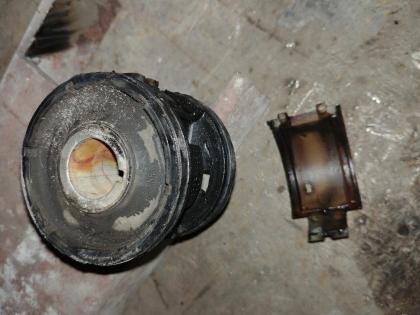

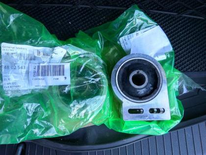

  18. Ну что... Сегодня поставил... Буду пробовать... Снял, которые менял на 45, заказывал на Экзисте родные, "деталь Opel 48 02 543 Сайлентблок переднего рычага задний". Вид у них совсем потрепанный... Трещины в резине, где-то резина отслаивается, отверткой проминаются в радиальном направлении... Это за 25тыс. пробега.. Но главное, нет следов масла! Решил выпрессовать.. И что вы думаете? Когда выпрессовал, увидел, что в сравнении с заводским оригиналом это такой голимый колхоз... Масла там отродясь не бывало... Заводские текли на 45, и внутри еще оставалось.. Делал надрез и оно вытекло. Здесь все сухо..Представляю вашему вниманию фото..Сначала подделка, последние 2 - заводские. Даже не знаю, кто такое гавно делает, и главное, какой подонок под видом оригинальных это продает.. Накатал письмо в Экзист с этим вопросом.. посмотрим, что они ответят.. Кто у них отвечает за оригинальность запчастей? Я же сознательно выбирал оригинал..

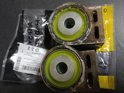

  19. на авто еще не ставил, - жду подходящий момент.. а визуально очень даже симпатично и аккуратно.. и по цене по сравнению с оригиналом тоже... Как поставлю, отпишусь по ощущениям...

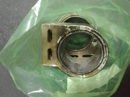

  20. Запрессовали, зашли плотно, проверили - просветов не обнаружено... может дело еще в корпусе сайлентблока.. Не родной корпус может с большим допуском.. Или если прессовать несколько раз, посадочное место в алюминии разрабатывается.. Прессовали в заводские корпуса в 1й раз. Фото приложил
  21. Может кто знает, подскажет.. На сайте http://crt.ru/catalog/OPEL/EUROPE/ANTARA/ANTARA/2014 некоторые детали только для дорестайла... Для рестайла A22DM детали 14-06-2607 14-02-2603 14-20-2321 14-20-2320 подойдут? Спасибо!

  23. Да. Родные для европейских автобанов.. Сайленты от Точки опоры пришли вчера. На неделе буду прессовать и ставить..

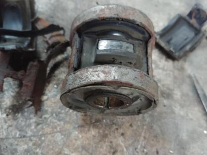

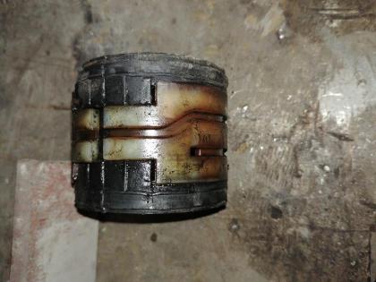

  24. У меня рестайл.. Опоры гидро.. Поменял заводские на 45т.км - потекли. Вырезал аккуратно окошко в резине, было видно, что внутри полость... и остатки жидкости вытекли (постил с фотками на форуме) Заказал в Экзисте GM, тоже гидро. когда получил, сравнил - качество купленных хуже заводских - кое где наплывы на резине.. наверное подделка.. Поставил, т.к. ждать не мог - нужна машина.... Так вот, на 70 этим якобы GM гидроопорам пришел кирдык... Достал снятые заводские, выпрессовал. Интересно они сделаны.. Две камеры, на них пластик с ходом для перетока из одной камеры в другую.. Фото приложил. Решил на грабли больше не наступать. Не для наших дорог такая нежная вещь, как гидроопора (по крайней мере в данном узле Антары) Заказал полиуретан Точку опоры. Жду в выходные. Посмотрю, запрессую, поставлю, проедусь, отпишусь.. Может все резинки поменяю на Точку опоры... задним родным тоже кирдык..
