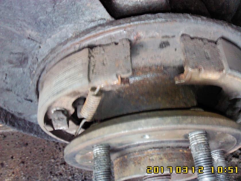

  21. ....хочу поделиться информацией о смазке ступиц на Антаре (для тех, кому интересно) На снимке одна ступица в тисках- это пробный вариант. Заменил заднюю ступицу на 248834 км (завыла, ещё родная стояла, поставил Ильджин). Решил, что скоро может завыть и левая задняя, прикупил в запас Ильджин, но решил поэкспериментировать. Снял тормозной диск, снял верхнюю приблуду, которая разводит колодки ручника, вместе с верхней пружиной колодок ручника, просверлил вертикально сверху отверстие в корпусе ступицы, по оси датчика АБС (если визуально прокрутить датчик АБС, как колесо, получится вообразимая линия на корпусе ступицы, эта линия будет как раз над гребёнкой, с которой снимает сигнал датчик АБС, здесь и сверлил, вертикально сверху.. Немного мешал грязевой щиток) Потом в это отверстие я закачал медицинским шприцом трансмиссионное масло 75W140. Вошло 20 миллилитров. Думаю, что можно любое трансмиссионное масло 80w90, 85W90, 85W140 и т.д. (не ATF!!!) Далее -замазываю отверстие герметиком. На передней ступице сверлим в отверстие болта, крепящего датчик АБС, сверло берём меньше диаметра резьбы болта. Если немного повредим резьбу - не страшно. Датчик АБС сидит в ступице "мёртво" Он поворачивается в посадке, но вытащить сам датчики из ступицы у меня ни разу не получилось-они всегда ломались. "Фишка" в сверлении ступицы - сверлим аккуратно, сверло от 3 до 5 мм (кому, что нравится), сильно не нажимаем, т.к., сверло может под давлением провалится внутрь ступицы, упереться в гребёнку датчика АБС и там сломаться. Тогда ступицу точно на замену. Прикладываю файлы (сделаны с телефона, но, думаю, будет понятно)
