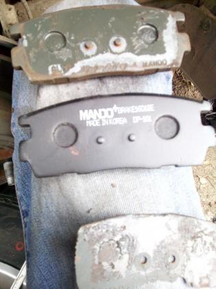

Я не знаю насчёт смазки,на колодках приклеена пластина на что то типа герметика,на фото я уже ножом отодрал пластину))покрутил в руках новые и для успокоения души брызнул медной высокотемпературной смазкой))никакой смазки от производителя не обнаружил,всё сухое,пробег 54тыс,3 дня покатался,смазка которая была видна через диск(она медного цвета),уже смылась,хотя производитель пишет что она не смывается :)как не скрипели колодки,так и не скрипят,моё скромное мнение - скрипят сами накладки колодок при торможении о диск,в силу разных причин,грязь,плохой состав и т.д.было 2 Форда разных,советский автором,никогда не мазал колодки и не скрипело))Каждый сам решает для себя надо ли это,1.есть люди которые строго следуют всем рекомендациям производителя,а 2.это кто забивает на это,я отношусь ко 2 категории))не вижу ничего криминального если не будет смазана колодка,вот направляющим суппорта смазка важна иначе будет одна колодка тормозить и диск стирать на одну сторону. Фото Может это не герметик,а смазка которая высохла?
