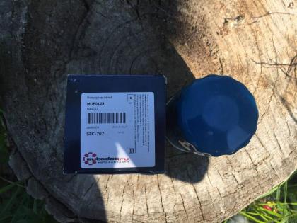

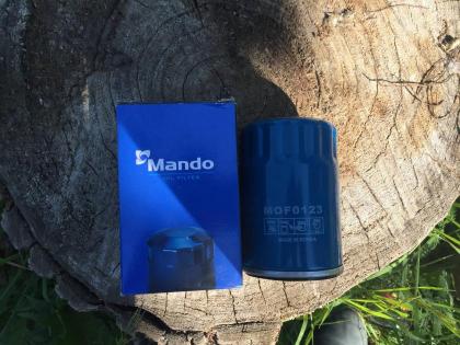

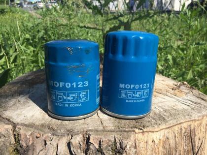

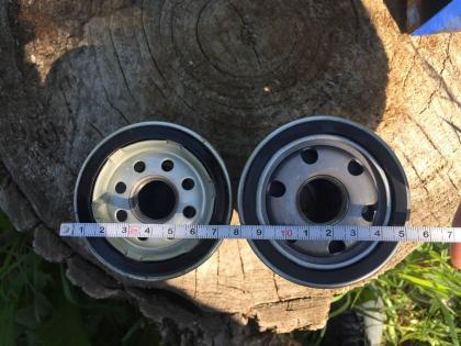

не всё так просто. уже много раз ставил Mando MOF0123 заказывал в разных местах, последнее время это бы автодок. последний раз заказывал там же (поставщик SPC62) внезапно новый MOF0123 оказался больше по высоте и по диаметру резьбы. не знаю, брак это или подделка но совершенно точно , что фильтры с одной маркировкой по факту имеют разные габариты, отличаются резьбой и немного другой формовкой корпуса. несколько отличается и нанесённая информация на корпус фильтра. в приложенных фотках слева старый, который стоял, а справа новый. штангельциркуля под рукой нет, измерить внутренний диаметр нечем, грубо линейкой разница 1-2мм.
