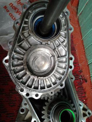

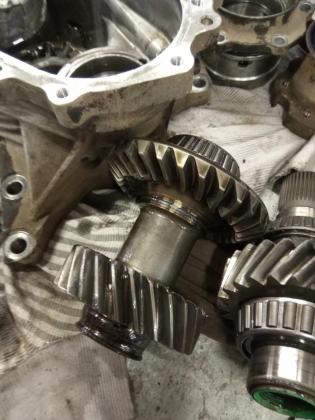

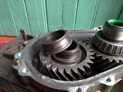

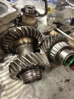

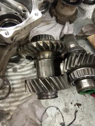

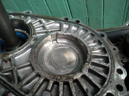

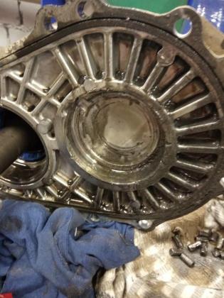

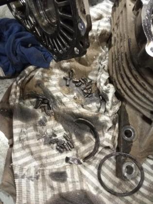

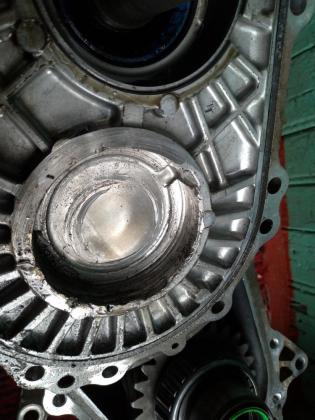

  7. Вот сделал фото, того что мне отдали, посадочное место в корпусе стало в виде яйца, одна сторона терпима, а вторая здорово сточена. И вал на котором провернуло подшипник, вал думаю можно восстановить, там минимальное расхождение. С корпусом сложнее, но по идее тоже думаю можно что-то "заколхозить", но я новую поставил раздатку.

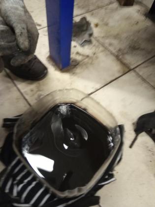

  8. Давно не заходил. Возможно лучше ремонтировать чем раньше тем лучше, чтобы не провернуло или не повредило корпус. Номера деталей все есть на 23 странице. У меня короче такой ежик на заднем редукторе оказался еще (( Раздатку вобщем я привез с Москвы, мне поменяли, пока норм, тьфу, тьфу, тьфу. Редуктор задний мне надо короче перебирать, стружка на магните, и радиатор с трещиной нашли, есть утечка. Что-то я всем говорил что антара простая как табуретка и должна быть надежная, сейчас я стал очень сомневаться :mellow:

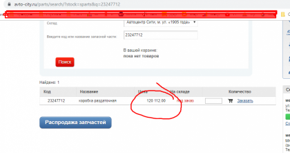

  14. Можно конечно позвонить попробовать, но сайт показывает сейчас по номеру 120т.р. Либо резко все меняется, спрос-предложение, либо курс доллара (хотя врятли), либо еще что-то

  17. Короч раздатка накрылась, не знаю что делать :unknw: На валу подшипник провернулся сказали, новый не закрепится + в корпусе подшипник разрушился и убил крепление. Если кто в курсе, подскажите, от каких авто мне подойдет раздатка, от бензина подошла бы, каптивы? У меня 2.2 дизель, весна 2013 года, т.е. дорестайл. Корпус нельзя наварить металла, а потом выточить на станке токарном? или точность будет страдать, не все так просто. Плюс вал я не найду в любом случае отдельно.
