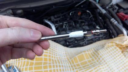

  9. Колпачки вроде дернуть надо посильнее, у меня первый только плохо шел, дальше проще, либо там защелки есть какие что-то забыл уже, либо отверткой что-то сделать надо либо просто пальцами максимум нажать, лучше посветить фонариком посмотреть. Моя тема про свечи. Я заменил все 4, старые оригинальные походу норм были, при попытке теста одной от аккума - она сгорела. Но как выше написали тестером ничего не определишь, свеча может накаливать, но тусклее, либо не показывать обрыв но не работать. Минимум я бы ток в проводе проверил при заводке, вроде есть клещи для тока, если ток идет - значит работает, типа того, заодно идет проверка блока накала свечей, что он подает ток на свечи. У меня тоже в том году хорошо заводилась на старом оригинальном аккуме, в этом аккум новый но заводится плохо, сейчас мороз стоит, даже боюсь идти заводить :D: благо пока срочно никуда не надо на авто.

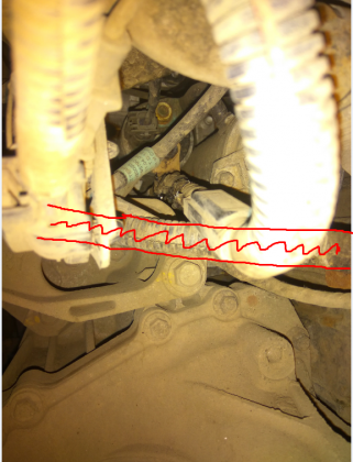

  13. Привет всем. Проблема допустим - заводится через раз, ключ поворачиваешь - щелкает, но стартер не крутит даже, короче одни щелчки, на панели приборов все горит норм. Но потом может завестись и все нормально как бы. Проводка старая, похоже только гайку меняли и провод на генератор, я когда б/у купил там были обрезки паленных проводов. Снимал колесо, лазил смотрел втягивающее, сколько смог и рукой щупал двигал, еле дотянулся, поэтому можно сказать даже почти не пощупал, но гайка на вид затянута, от руки кончиками пальцев не двигалось, провода на вид нормальны, шпилька на втягивающем не видно было повреждений, ну по крайней мере чтобы покосилась или типа того, но может просто плохо видно. Основной вопрос - втягивающее надо сразу купить? есть мысли у кого. Провода заказал + наконечники + клещи обжимные, хочу провода сам сделать, но менять в сервисе знакомом, боюсь провода поменяю, а втягивающее уже полунакрылось и снова придется лезть туда. Или пока не снимешь не поймешь втягивающее? щелкает не заводится, потом может завестись. Прикрепил картинку, она не моя, максимум вот провод пометил, он ближе проходит, вроде у меня у него прямо по середине изоляция была повреждена, оплавление. Но я так и не понял что это за провод такой. Или не этот провод, тут не понятно как картинка повернута, но короче поджаренный ~3-4см по середине у меня который ближе реле если смотреть из под колеса

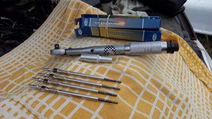

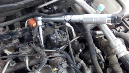

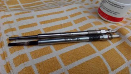

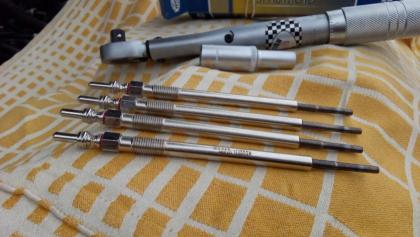

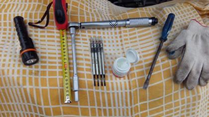

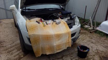

  16. Поменял я короче свечи накала, но похоже старые были рабочие :unknw: они по виду были норм. Стал проверять их прикладывая на аккум, первая покраснела (но не до желтого цвета) ёк и короче перегорела..... хз, она была на грани или я её спалил не понятно, остальные 3 шт я прикладывал на короткое время, чуть краснели и убирал, норм. Новые естественно я так не эксперементировал)))) Замена свеч не сложная, подлезть легко, в моем случае чуть натуги на ключ и дальше свеча пошла от руки, откручивались 9нм легко, закрутил обратно тоже на 9нм, хотел на 12нм закрутить, но что-то туго идет, не стал. Времени от силы час надо и то если не спешить, в сервисе думаю за 20 минут справятся. Читал тут в сервисах просят 5т.р., за что не понятно, реально не сложно (вот у меня бмв х3 е83 рестайл был вот там гемор так гемор, впускной коллектор надо снять, антифриз надо слить и там кроме свеч еще блок розжига постоянно перегорал, который стоил 6-7т.р. в холода докризизных денег, либо его надо было разбирать и пропаивать). Итог: хз короче, ждем холодов, аккум вот еще оригинал стоит, может из-за него еще проблемы, хотел еще бы зиму на нем докатать. Кучка фоток:

  18. Ну это я думаю знает почти каждый дизелист, свечу на аккумулятор законектить и смотреть горит или нет. Вопрос только отвинтить их и сделать эту процедуру, особенно тем у кого нет гаража и в такую не теплую погоду как сейчас, почему-то летом это не делается совсем)))
  19. Я короче рискну наверно, Магнети Марелли закажу по 750, 4 вольта написано. Я покупал фару этой фирмы на старое авто давным давно, там она короче оригинал была в итоге, все идеально, но дешевле. По результатам отпишусь сюда.

  21. Почитал тут на форуме, нашел информации, короче похоже свечи приплыли. Просто так понял на Антаре это не такой массовый эффект как на бмв к примеру (там прям как осень и форум оживляется на эту тему помню и я менял пару раз на старом авто). Свечи только заразы дорогие :mad: , подешевле чтоли попробовать поставить, из знакомых фирм вижу Магнетти Марелли по 750. Либо надо старые открутить посмотреть какие не рабочие, но гемор, не хочется два раза лазить туда, без гаража. И момент затяжки не нашел, 13НМ норм? Паста керамическая осталась от бмв вместе с динамометрическим ключом)) и головкой ключа удлиненного, надеюсь подойдет.
