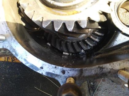

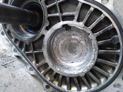

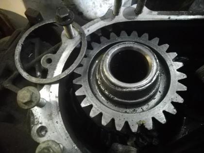

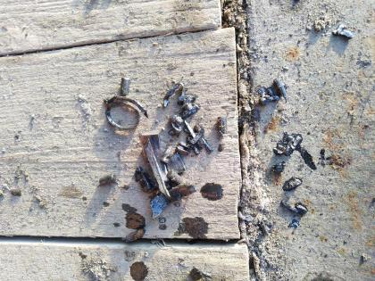

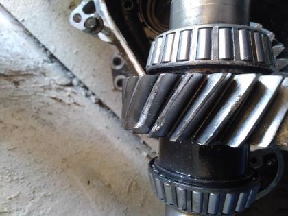

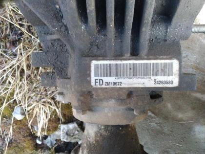

Поменял я раздатку. Подошла 23247712 за место 24263580. Заказывал через zzap в Москве. Фото отчет о состоянии умершей прилагаю. Также фото стикеров на коробке новой запчасти. На умершей раздатке на крышке выломан корпус. Высыпались, как видно на фото, какие-то осколки и обломки, видно что мелкие. Капец конечно....
