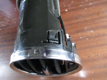

Он на трех защелках сидит, равномерно по окружности распределенных. Я его вынимал ничего не разбирая. Просто сквозь жалюзи чем-то то плоским и острым поддевал защелку и отжимал, потихонечку вытягивая на себя соответствующую сторону дефлектора. Подробностей не помню, возможно, одновременно две защелки отжимал. Использовал, наверное, часовые отвертки и какой-нибудь крючок, чтобы тянуть конструкцию. На картинке можно разглядеть защелку.
