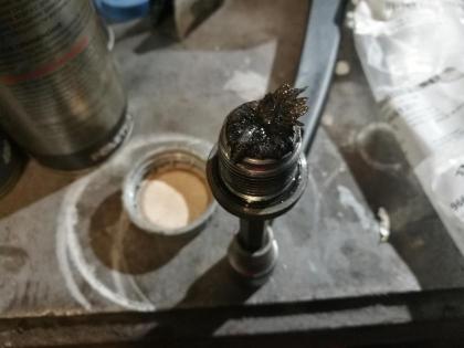

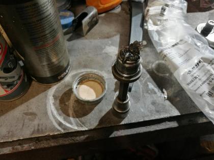

  12. Похоже все, приплыли... тушите свет, сливайте воду :D: Масло в раздатке менял недели две назад, слилось с металлическим цветом, на магните такой вот йожыг
