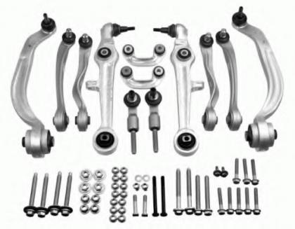

  5. На всякий случай посмотрел фото сайлентблоков. Получается они у нас не запрессовываются? А уже в корпусе, который болтами к рычагу прикручивается? Или кто-то морочится с перепресованием? Во всем известном магазине, самый популярный LYNXauto C9273 (Япония) прим. 1000 р.
  6. Когда будете менять стойки стабилизатора, посмотрите самостоятельно сайленты. Бонарика на телефоне вполне достаточно чтобы увидеть разрыв или отрыв от обоймы. Да, у меня такой же план)

  10. Был стук справа. Пробег 28000. Вчера сгонял на сервис, потрясли подвеску на стенде, и приговорили: 1. Тяги стабилизатора, работа 960 р. 2. Нижние сайлентблоки передних рычагов (Растрескались), работа 3600; 3. Передние амортизаторы (потение и мелкий стук), работа 3600; 4. Сход-развал - 2400. Менять буду сначала тяги, а во втором этапе остальное. Подскажите, цены на работу адекватные? Амортизаторы и сайлентблоки номерочки подскажите? И какую фирму лучше брать? Болты для амортизаторов и рычагов новые нужны?
