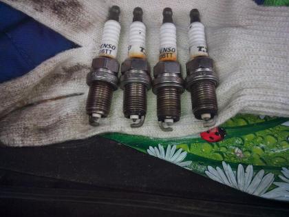

  7. Я сам в осадке. Братцы! Ищу концы. Куда копать? Может EGR? Свечи сами видете в каком состоянии. Про маслосьемные кольца верю с трудом
  8. Возникла такая хрень с движкой. Заводится всегда без проблем. После поездок по городу при остановке на светофоре начинаешь трогаться из глушака валит синий дым. Камазы отдыхают. Далее дым пропадает и все в порядке. Менял прокладку ГБЦ, ГРМ, мск и все остальные прокладки. Есть одно но, ездил на 92 бензине и залил масло GM( возможно левое попалось,раньше незнаю какое было и ездил на 95 бензине).жду вердиктов. Сервисмэны радостно потирают руки и зовут на замену колечек маслосьемных( козлы). Второй раз раскидывать движку не горю желанием. По второму кругу покупать все причиндалы на 50 рубасов это жестоко. Достал свечи, пробег 1000км. Сейчас залил Кастрол и уровень держится. Периодически пердеж маслом возникает.
