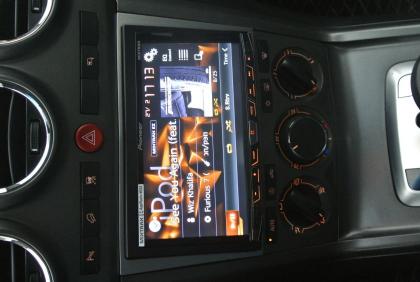

  4. Про 2 мм несправедливо, это так только кажется из за того, что рамка торчит наружу. Но, блеать, это рамка не для Астры, а именно для Антары. Гребаные кхетайцы так сделали, кроме того, якобы предусмотренные для крепления рамки выступы, не крепят совершенно ни фига. Колхозил на 2 х сторонний скотч, потому и торчит рамка наружу. Но если посмотреть на все без большого фанатизма, то все очень даже гармонично получилось. Сверху черные воздуховоды и черная рамка ГУ. Кроме того, я настроил угол наклона экрана для удобства видения и все эти выпуклости и щели перестали бросаться в глаза. Оба на?! Клавиша отбоя это что такое? Можно поподробнее в этом месте? Это крутилка слева на руле?

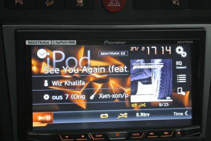

  6. Закончил коренную модернизацию музыки. Начал все еще в Сентябре. Сделал шумку всех дверей, переднюю акустику поменял на Focal вроде бы и поставил на деревянные проставки. Пару дней назад поставил ГУ Pioneer AVH-4700DVD, усилок INCAR CDA-4.150, комплект проводов хорошего качества, камеру заднего вида, переходную рамку под Антару. Рамка стала плохо, немного торчит, кроме того из за того, что торопился, то про@бал цвет. Но это некритично по моему. Из больших плюсов. Дома валялся старый iPod. Обновил его, синхронизировал со своим iMac и все песни в iTunes теперь играют с отражением названий треков, причем на кириллице тоже. Кроме того на экране отражается картинка альбома. Управление идет touchscreen как и на всех яблочных устройствах. Далее, еще не проверял, но в инструкции написано, что при пoдсоединении iPhone навигация выводится на экран DVD и от тута де же управляется как со всеми яблочными устройствами. Называется эта опция AppRadioMode. Звук очень понравился, качает мощно и чисто. Камера заднего вида включается автоматически при включении заднего хода, изображение четкое. Как то так вот получилось. Чет боком загрузились.
