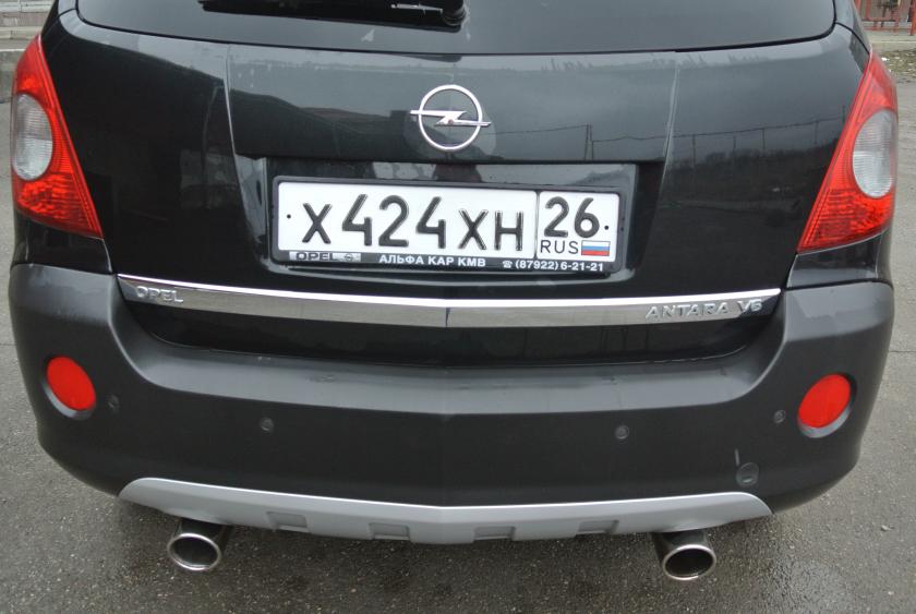

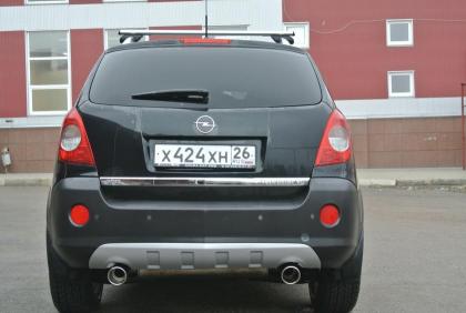

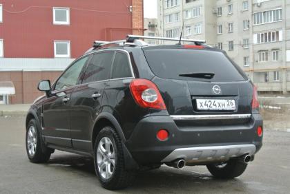

  13. Тут дело вкуса, по мне по две насадки на сторону это уж перебор. Тем более в стороне от стандартного выреза в бампере. Похоже на колхозный ксенон, но это сугубо мое омхо. Другим может и нравится. Сейчас посмотрел еще раз фото своей машины. Конечно фото не в состоянии передать реальность. На самом деле по одной этой трубе смотрится ну очень солидно и добротно.
  14. В августе установил насадки, заказаные у нашего знатока и модератора Jet Li. пришлось повозиться с центровкой из за кривого подвеса задней баклуши. Левую выхлопную отболгарили, вырезали кусок сверху и приварили заново, ну и дополнительно подцентровали во время приваривания самих насадок. ПО моему получилось солидно и добротно. Видел подобные на финике. Так что можете заценить.
