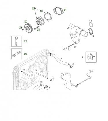

  7. хорошо, что только помпу... Киллеры ребята тонкой душевной организации...Шутка. Клин помпы шоль? Если бы как я понимаю гении из од просто тыкнули пальцем в небо если что то течет то помпа при замене помпы слава богу не у них стало ясно что помпа в отличном состоянии но раз уж открутили то и поменяли а течет над помпой выходной канал из блока цилиндров точнее уплотнительная резинка на схеме номер 14 вместе с ней меняется резинка под номером 16
