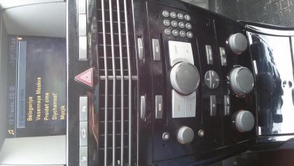

  2. Неделю назад, установил себе штатный блютуз, UHP4. Слышимость со штатным микрофоном достаточная, аппоненты не жалуются. http://s018.radikal.ru/i521/1607/5f/ce47d39f927f.jpg Телефон с двумя симками, за две-три секунды система распознает смену оператора. http://i075.radikal.ru/1607/5e/5a784dce286d.jpg http://s018.radikal.ru/i519/1607/fd/956f1ab08b3f.jpg Действительно, для входящих звонков достаточно нажать одну кнопочку. Для корректной работы исходящих, переименовал всё свою телефонную книгу на латиницу. http://s017.radikal.ru/i429/1607/c6/0944f2d2a279.jpg Для того, чтобы позвонить,не нужно вынимать телефон из кармана (если только не менять оператора, а так список один). http://s015.radikal.ru/i331/1607/48/194e33d5e738.jpg

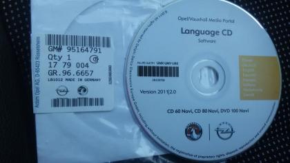

  3. Еще пока нет, работаю над этим, уже не пишет что нет диска. Софт 2006, нужен 2011, как загрузится обязательно поделюсь.

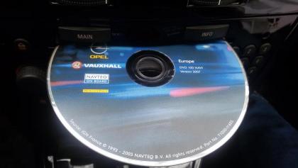

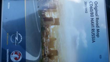

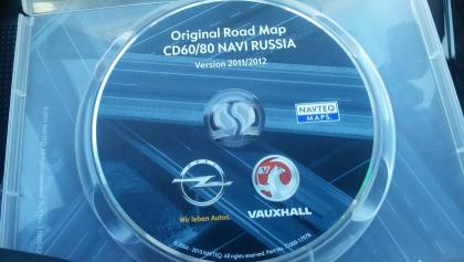

  4. Вчера мне достался диск новой карты России 2011/2012 год, на CD60/CD80 подходит на DVD100, свежее пока нет. Написал в службу поддержки клиентов Opel, ответили что на DVD100 обновление 2015г., но только Европа, России не предвидится.
  5. Не нашел данные по диску CD 80 Россия, (диск CD 60 почти есть). Написал в GM на счет перспективы обновлений, жду ответа. Вы не скинете каталожный номер диска если есть? Может там карта свежее чем CD 60 11/12.

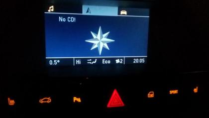

  7. В карпасе автомобилей Opel Antara нет защитного кода (строка в карпасе пустая), так же как в Chevrolet Captiva. Если при программировании какого либо блока он и потребуется, то процедура запроса VCI-кода через GM. Обычно VCI не требуется, а так он вроде как 8 знаков. После отключения аккумулятора, появилась такая обнадеживающая запись. Думал что все получилось, оказалось ничего не изменилось. Не достается загрузочный диск, живет сам по себе, как выйдет то попробую карту навигации вставить и опять сброшу клемму аккумулятора.

  10. Не совсем так, ПО магнитолы DVD100 обновляется один раз, с версии 1,0 на 2,0. Хотя на вашем форуме проскакивало, что необходимо обновлять после каждого отключения АКБ. Может мне АКБ отключить минут на десять, но я в это не верю (не пробовал). Жду карту CD 60 Россия. Не должно быть, чтобы несколько дисководов DVD выходили из строя, так как они практически не задействованы, не используются.

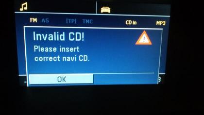

  11. ДВД фильмы он и не должен просматривать. Носитель навигации DVD. На астра клубе тоже решаем мою проблему. Так как магнитола с Антары, то я посчитал что тут больше информации по данному "дефекту". То что она установлена в Астре, связи с данной не читаемостью дисков навигации нет. На следующей неделе привезут диск навигации CD 60 Россия 11/12, может заработает, может правда дело в дисках. А может найти диск обновления 2006, а не 2011, может его прочитает.
  12. Дилер говорит что не может устранить данную неисправность. Поэтому и возникает вопрос, кому дилер уже такое устранял не путем замены магнитолы, а путем обновления ПО? Либо подскажите какой дилер устранял такое, у меня есть возможность созвониться с ними (диагностами)? Как обновить, если магнитола принимает, но не распознает диски, ни с картой, ни загрузочный, пишет нет диска. Может кто сам уже такое устранял, может reset какой нибудь есть на головном устройстве?

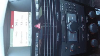

  13. У меня два привода и на обоих такая не читаемость, как загрузочного, так и диска навигации. Если дело в приводе, то может кто такое ремонтировал? Вроде как у многих такая беда, просто так как навигации толковой нет, на это не обращают внимания (у знакомых, на некоторых антарах не работает). На следующей неделе привезут оригинальный диск CD-60 Россия 11/12г., вот думаю подойдет или нет. может правда дело в диске. Согласно рекомендаций GM необходимо просто обновить ПО (с версии 1,0 2006 на версию 2,0 2011), но как? В режиме setting нет меню навигации, в данном случае у меня, наверно так как она в принципе не работает или не загружается (поэтому не могу посмотреть версию ПО). На фото этого дисплея нет вкладки навигации, но она все равно не работает. Пробовал подключать/отключать вкладку. У меня Opel Astra H 2012, чтобы не было сомнений, на фото видно что установлена DVD 100 с серой панелькой, потом с перекрашенной под мою консоль. Навигация до покраски панели так же не работала.
  14. Ребята, подскажите пожалуйста кто знает: Для навигации DVD 100 можно использовать карты CD 60 или CD 80? При вставленном DVD-диске с картой на экране "Please insert correct navi CD", причина в несовместимости программного обеспечения. Каким образом можно обновить программное обеспечение, если загрузочный диск так же не читается, пишет "No CD loaded"? Есть ли специалист, который автономно подключится к магнитоле и обновит программное обеспечение (в Новосибирске), или поделится, как это делается? Как можно посмотреть версию программного обеспечения, если навигация на момент диагностики неисправна, не включается?
