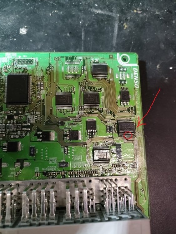

  3. чтоб остановить окисление на данных дорожках надо убрать прохождение тока по ним, я считаю что лучше всего прокинуть перемычки тоненькими проводами от микросхемы до разъема а сами дрожки прервать с обеих сторон разъемов тем самым ток по данным дорожкам прекратится и окисление тоже, так как ножки микросхемы при включении поворота просто подтягиваются к земле то я думаю что работать эти перемычки будут долго и счастливо. ИМХО. что натекло у меня я знаю, покупал жидкие освежители и распылял в воздуховод вот и натекло, я отмывал корпус ВСМ от масел освежителя. На фото сделал зонтик для блока.

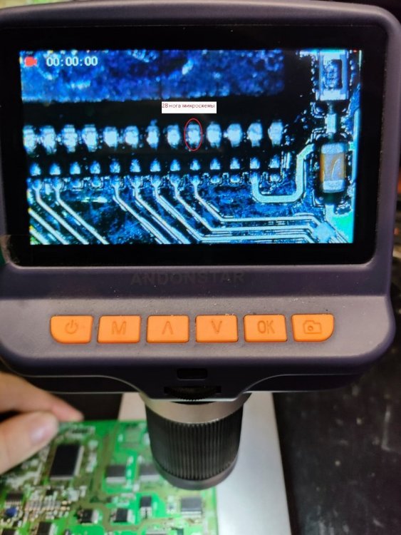

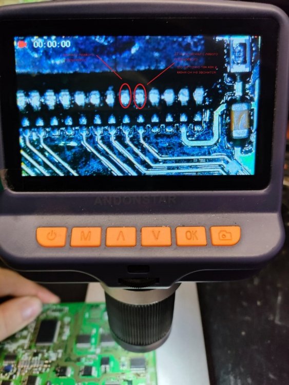

  9. да pin 16 |у меня звонится с 27 ногой а pin 15 не звонится с 28 левый поворотник у меня не работает

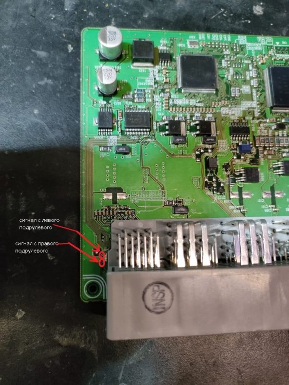

  11. спасибо, можете прозвонить не с точек обозначенных круглешком возле разъема а с контактов первого разъема № 15 и 16
  12. если бы у меня была схема я бы не просил чтоб прозвонили, полагаю что она вообще отсутствует в открытом доступе, эти 2 дорожки идут по внешнему контуру платы, на этом и строилось предположение, на Ваших фото плохо видно но вроде так, а Вы прозвонили?
  13. я заглядывал и окисления там не видно но немного окисления я нашел в месте где пластик от разъемов прикасается к плате, как две ножки по бокам разъемов там видно влага и задерживалась, немного оттянул , почистил и просунул кусочки изоленты в местах прикосновения, даже если и восстановлю ненадолго зато будет время найти спеца чтоб клонировали блок с разборки а не ездить с гирляндой на приборке.
  14. там на картинке где ножки я ошибся сигнал с левого 28 нога, с правого 27 нога
  15. У Вас как я понял тоже проблема с поворотниками? я пол ночи провозился и пришел к выводу что отказывает не выход сигнала поворотников на блок реле а отсутствует сигнал с подрулевого переключателя а он входит в первый разъем, у меня правая сторона работает и я отследил куда идет земля с подрулевого, и прозвонка которую я просил возможно даст ответ на причину неисправности, могу посоветовать проверить исправность дорожки, вы ее не просто так не проверите она идет под разъемами, через нее идет земля от подрулевого, если у вас он не звонится значит сгнил и можно кинуть тоненький проводок
  16. Приветствую господа, нужна помощь, если есть у кого дома блок BCM, снятый с машины не могли бы Вы прозвонить две точки между собой, необходимо прозвонить точку обозначенную красным круглешком на 1 фото и 28 ногой микросхемы IC103 обозначенной на 2 фото, на 3 фото указана нога. Заранее благодарен.

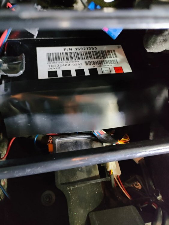

  21. Приветствую владельцы антар, постигла и меня проблема с BCM блоком, летом отказал кондиционер и экстренное размораживание лобового подумал что надо заправить, пришла осень и я отложил данное мероприятие, но в один момент отказал левый поворотник, почитав кучу инфы понял что это блок BCM, купил на разборке блок с маркировкой полностью совпадающей с моим (естественно с другим вин), поставил, как ни странно все запустилось и даже кондей заработал но не тут то было, отказал ABC со всеми вытекающими, залез опкомом и вижу ошибку что вин не прописан в блоке ABC прописываю все нормально но если выключить зажигание то ошибка опять выскакивает, похоже что это из за другого вин в BCM, доступа к дилерскому оборудованию нет. Самое интересное что люди пишут что пробег хранится в блоке BCM а у меня пробег показывает мой (или так совпало), состояние моего блока внутри идеальное никакого окисления, никаких отказов кроме ABC нет.
