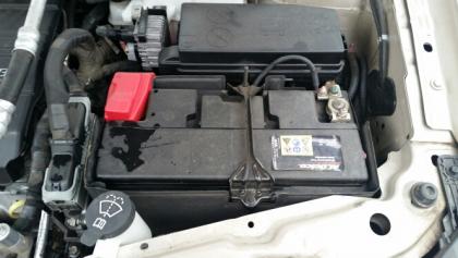

  4. Добрый день форумчане. Похоже и у меня вот-вот кончится АКБ - утром крутит еле-еле. Видимо пришел срок - 3,5 года... Прочитал всю ветку от начала до конца. Инфы на тему более чем достаточно. За исключением одного: посоветуйте пожалуйста конкретные модели батарей, которые гарантированно встанут на место штатной? Двигатель - дизель 184 л.с. На сайтах компаний торгующих аккумуляторами большой разброс цен, размеров и моделей на наш двигатель... Да, я так понял на новые авто ставили как минимум 2 модели батарей, у меня ACDelco, номер GM 22880906 Вот он:
