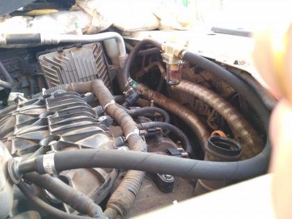

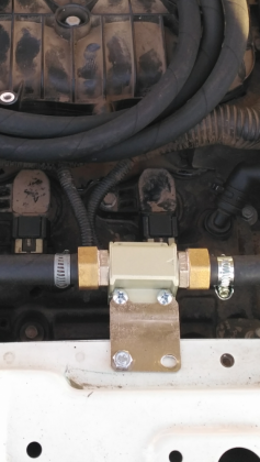

  6. День добрый! Всё просто: я повесил его на переднюю часть подкапотки: Там есть отверстия, а снизу приварены гайки, нужно только взять болт и кронштейн сепаратора прикрутить: Я демонтировал штатную трубку- с одной стороны защёлка, с другой просто с усилием вынимается. Купил шланг с внутренним диаметром 10 мм, металлический соединитель- ёрш на 10 мм, переходники 1/4 на 1/2 и штуцера - ерши 10 мм (последние две позиции для подключения шлангов к сепаратору) и собрал всю эту конструкцию. Делов - 15 минут не торопясь. Шланги сделал такой длины, чтобы не мешали одеть декоративную крышку на двигатель. Соединитель ёрш вставил в толстый короткий шланг вместо штатной трубки на выходе из двигателя. На все соединения одел хомуты. Можно повесить и на заднюю часть, да и вообще хоть куда. Для меня была цель - наименьшая длина шлангов. Если что непонятно - спрашивай. Могу ещё фотки сделать. При желании всё это демонтируется за несколько минут и устанавливается штатная трубка.

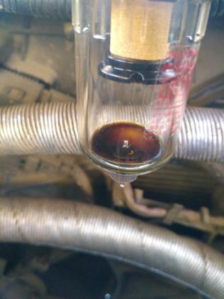

  9. Думаю, его нужно периодически промывать (пористую фтулку), например очистителем карба, и будет всё ок! Раз в полгода при проведении ТО - не проблема. Так же, при желании, можно снизу в заглушке, которая держит втулку, просверлить несколько отверстий и положить мет мочалку во внутрь, что ещё снизит его сопротивление. В общем варианты есть. А главное он работает! Буду ездить с сепаратором. Честно говоря, не думал, что масла столько будет... Многовато за неделю, как мне кажется.
  10. День добрый!Может тогда лучше пресс масленку поставить сразу и норм.
  11. День добрый! Сегодня проверил сепаратор. Установил, вроде, в прошлый понедельник - точно не помню. Результат есть! Вот: На дне масло и какая-то серо-коричневая жижа... Снял шланг после него - абсолютно сухой. Проверил на продуваемость - всё ок. Антара живёт на улице. За последнюю неделю ночами до -15 опускалась температура воздуха - сепаратор работает нормально - ничего не перемерзло. Поездки, в основном, короткие по городу.

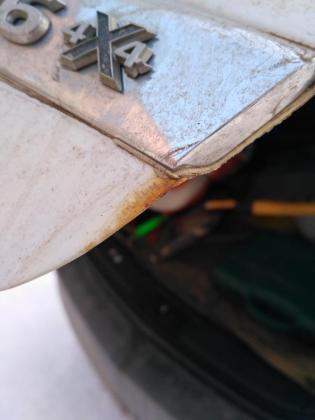

  12. День добрый! Второй раз за 4 года пошла: Красил два года назад.

  14. Сепаратор - это просто стакан, внутри которого, на входе газы идут сразу в стакан, а на выходе, установлена пористая бронзовая втулка. Сопротивление меньше, чем самого шланга отвода газов. Недостаточная проходимость может возникнуть, если забьются поры бронзовой втулки, а они могут забиться, как я понимаю, только мелкими твёрдыми частицами, которых в газах быть не должно.

  16. День добрый! Чтобы избавиться от масла на впуске, купил и установил вот такой сепаратор. Поставил пару дней назад. Поезжу - посмотрю какова будет его эффективность.
