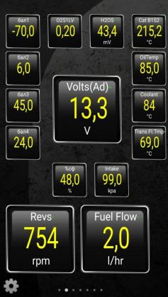

  15. Да, 0,2 ома.... вот это поворот.... :ph34r: А у меня пока стука нет после последнего ТО.
  16. Евгений, не могу шкалу разглядеть на фотке. Это что, 2 Ома получается? Это сопротивление самой форсунки? она отключена при измерении?

  22. Приветствую. Проехал после замены кислородника более 1000 км. Цокот есть. Колбасит конкретно.... Ошибки снова появились. P2A00 O2 sensor b1 s1 P200A расход на ХХ, так же как и было прежде. Встали, ... нормально (0,7..0.8 без кондея), затем через 40 секунд 2.2 л/ч. Итог. Никаких изменений после замены кислородника.
