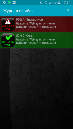

  16. Евгений26У меня в каптиве ошибка P200A обнаруживается простой ELM-кой... вот: странно что у вас не отображается. другое дело, что она вроде как потом исчезает сама, подтвердить не могу.. в следующий раз как вылезет прослежу за её судьбой...
  17. Спасибо за инфу про впускной! У меня тоже ошибка P200A вылезает порой... потом пропадает. я её наблюдаю ELM-кой... Однако цокота, с ноября 15-го года, как я писал ранее, так и не было (тьфу *3), вернее лишь однажды пару раз цокнуло и успокоилось. Rodos166, береги этого мастера, он очень важен для нас :)Всем привет от каптивоводов :)
