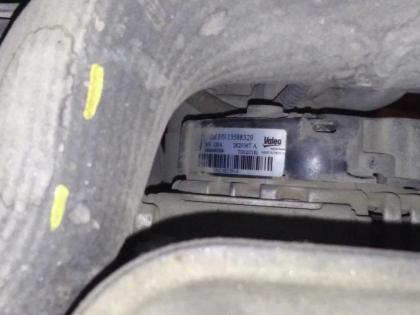

  1. Сняли релюху, оказалась valeo 2605460. Так какой лучше фирмы заказать?
  2. У меня пробег 40000 км. Фото генератора выше. В выходные придётся заняться.
  3. Какой фирмы брать регулятор напряжения?
  4. Машина постоянно в работе. Просто надо номерок чтобы купить и поставить на ремонт.
  5. Всем привет!!! Помогите с номерком от регулятора напряжения для данной гены. Двигатель 2.4, 14 года, акпп. Проблема состоит в следующем. При выключенных фарах напряжение 12.6. Включаешь обогревы, печку, габариты, туманки напряжение 12.4- 12.6. Только стоит включить фары напряжение 13.6. И так уже 4 года с момента покупки. Зимой нельзя выключать на ночь фары с режима авто. Иначе после ночного прогрева второй раз можно не запуститься. На механике у друга индекс гены другой и всегда напруга идёт 14.2- 14.5. Заранее благодарю за помощь.

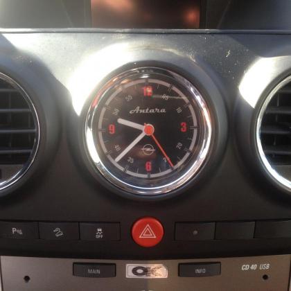

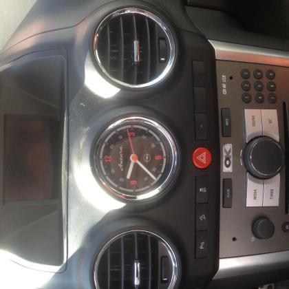

  9. Поставил сегодня часики. смотрится отлично. Большое спасибо AlexPit за проделанную работу. Вопрос. Они постоянно от батарейки питаются или переходят после запуска машины на питание от аккумулятора?

  13. этот http://korsp.ru/goods/93744610 По виду непохожи. У меня генератор валео сделанный в мексике. Разьём подходит не широкий а маленький на 2 провода. генератор такой https://77.img.avito.st/640x480/2744053677.jpg
