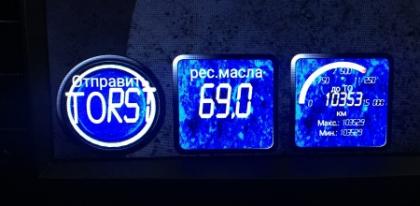

  1. По сути PID - 3B6D__ Это установка значения до следующей замены масла, а крайние два символа задают это значение в диапазоне от 0 до 255 что соответствует пробегу от 0 до 15 000 км. То есть задать можно любой пробег кратный 1/255 от 15 000. Как это и зачем!? Допустим машина проехала после замены масла уже 2 560 км и хотелось бы поточнее задать интервал, а именно 15 000 - 2 560 = 12 440 км. Путём несложных вычислений находим сначала сколько это пробег будет составлять в промежутке от 0 до 255. (12 440 * 256 / 15 000 = 211,48) Нам нужно целое число 211 или 212. Возьмём меньшее то есть 211. Для перевода в шестнадцатиричное значение или HEX можно использовать инженерный калькулятор. Я часто это делаю поэтому набросал табличку в Excel которой и поделюсь ниже. Ищем в графе DEC 211 и видим права в графе HEX значение D3. Ну и готовый PID получился 3B6DD3. Отправив его в компьютер мы получим 12 440 км остаток ресурса масла. Если общий пробег нужно уменьшить к примеру до 10 000 км, то соответственно в расчётах меняем 15 на 10 т км.

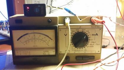

  13. при выключении зажигания питание снимается. Во всяком случае у меня так. Ну может разве что при постановке на охрану или при выключении дополнительных потребителей. Но при выключении зажигания, вытащенном ключе и открытой двери блюпуп адаптер а именно гнездо OBD 2 остаётся под питанием.
  14. Садит. Не надо. Потребляемый ток на уровне 30-35 миллиампер. источник: https://www.drive2.ru/b/497529287520288917/

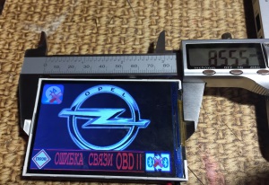

  17. Как посоветуете? После псевдозагрузки с логотипом выводится пробег до ТО(от ресурса масла). Выводить лучше на логотип или отчистить полностью? Это на логотип А тут отчистил Может мне коротенькое видео снять чтоб вы со стороны покритиковали. Подправить может что надо. Я буду ролик делать как ваял. Да, кстати, ПИД на запрос регенерации о котором писал ранее не является таковым. Я сделал по другому. В момент начала прожига забитость устанавливается в 100%. И прожигается до нуля. Это можно использовать как начало и конец прожига.

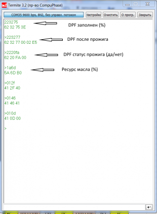

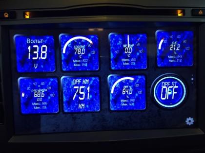

  18. Всех с новым годом!! Ну значит примерно следующее. Вопрос шпионажа за ОР_СОМ снимаю (подробно на 11 стр. темы). По DPF достижения следующие: Заполнение в процентах и пробег после чудесно работает. Заинтересовался первым байтом в строке ответа на запрос расстояния после прожига. для расчёта используем второй и третий а первый нулю равен. Хотя на Astra-K ПИД запроса прожига 22 20 FA и Antara на него отвечает, к первому байту расстояния присмотрюсь. С ресурсом масла поигрался и добавил индикатор расстояния до ТО На основе того же ПИДа. Вот формула, может кто захочет: 15000*B/255. Думаю ясно, что это при общем расстоянии между ТО 15 000 т. км. Меняем на нужное и получаем. ТО я прошёл 4 с лишним тыс назад а про обнуление узнал от вас недавно. Но так так установить значение можно с разрешением в 1 байт т.е. от 0 до 255, путём не сложных вычислений вывел себе с разницей в пару десяток километров. Очень полезная индикация, я считаю. Если хватит программной памяти буду добавлять в свой компьютер. Сейчас пока жду прожига и реакции его индикатора: Хотя мне и так достаточно что я могу видеть на сколько он заполнен и пробег: P.S. Обратите внимание на ответ запроса о ресурсе масла. Байт данных всего один а формула использует второй (В/255*100). Если пересчитать то данные соответствуют реальным. Подозреваю что ТОРКА не видя второго считает первый (или она знает то, чего не знаем мы).
