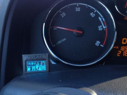

Держите Setting до гудка, потом сразу пару раз БК и попадаете в сервисное меню,Далее нажимая БК листаете страницы, на одной увидите Coolant Спасибо, попробую. Скажите по цветному, Та информация что на фото ниже будет выводиться? Примерно в таком же виде? И не нудно будет каждый раз при запуске двигателя это гдето искать?

15 - аккумулятор заряжен, все что ниже значит заряжается. Что не так? 13.8 - 14.2 В - Это норма для зарядки и нормальной, долгосрочной работы аккумулятора. 14.5 В и выше уже плохо и для АКБ и для оборудования. Вот собственно что не так. Ещё и напряжение сети не стабильное, точнее не постоянное, может опускаться до 12.7 В и таким остаётся если даже фары воткнуть или ПТФ. потом может плавно подняться. ОД от меня примерно за 500 км - не вариант.
Темы "электрооборудование" не нашёл, пишу всюда. :unknw: Кто измерял напряжение при рабочем движке? В редких случаях ниже 14,2 В. В основном 14,5 В, иногда даже выше 15,0 (15,3 было) Это через блюпупный ELM, но и тестер тоже показывает. Машине пол года. Может стоит интергалку на генераторе поменять?

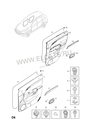

B снова здрасте! :pleasantry: Прошу прощения что не отписался по итогом прошлого. Заказал по предоставленному коду, пришло, поставил и забыл... Теперь вот чё.. В комплектациях с красной кожей декоративные вставки торпедо и дверей под дерево. Хочу такие :question: На exist много цветов и какой из них не знаю. (деталь 2 и 13 на фото) Ну и соответственно на другой стороне, на торпедо и, подозреваю, молдинг включения фар.
Нет, не так. У меня две крайние шире из-за того о чём я сказал и показал. А что значит "брат - близнец"? Т.е. номер 95182614 это именно та широкая с правой стороны?

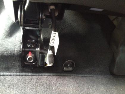

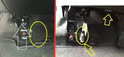

Теперь я о своём - о женском. Вариант, любезно предложенный мне пользователем AGrus не подходит, видимо из за разностей комплектации у меня параллельно идёт разъём на подсветку в ноги и узкая крышка просто не становится (я пробовал правую от левого сидения) Следовательно вопрос остаётся открытым а именно у кого имеется подсветка в ноги и не трудно подглядеть номерок, прошу это сделать.
