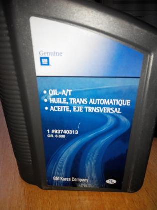

!Valera! Опубликовано 14 февраля, 2015 Жалоба Поделиться Опубликовано 14 февраля, 2015 Здравствуйте! Пообщавшись с одноклубниками, в частности с nazar.59, у которого был случай с разрывом шланга ГУР. Решил и я сменить жижу ГУР.ОД вместо жидкости красного цвета (я так понимаю минералка), залили вот такую (зеленая). Написано для условий экслуатации в холодном климате. У кого есть более подробная информация по этой жиже?Т.к. поиском по названию толком ничего найти не удается. Ссылка на комментарий
Иванович Опубликовано 14 февраля, 2015 Жалоба Поделиться Опубликовано 14 февраля, 2015 Покопал немного ранее, эту жижу лили в Кадилаки. По цвету жижу предполагаю что это Пентосин. Аналогичный льют в ЭГУР Опель Астра №1940715, аналогов море Феби 06161(переупакованый Пентосин), себе такой лил. У ФФ тоже такой есть, номер не помню. Ссылка на комментарий
!Valera! Опубликовано 14 февраля, 2015 Жалоба Поделиться Опубликовано 14 февраля, 2015 Мне вот интересно почему указанной жидкости нет на оф.сайте фирмы производителя ACDelco? Ссылка на комментарий
LEV Опубликовано 15 февраля, 2015 Жалоба Поделиться Опубликовано 15 февраля, 2015 данную жидкость 2 месяца назад залили официалы, пока проблем никаких нет. Хотя и С заводской жидкостью шланг лопнул только на 4 зиму. Ссылка на комментарий
Иванович Опубликовано 15 февраля, 2015 Жалоба Поделиться Опубликовано 15 февраля, 2015 На многих сайтах марок GM появились обсуждения по новой жиже. За бугром Канада и проч, Амазонах, ебеях тоже торгуют. Но в оригинальных каталогах этой жижи все еще нет... Ссылка на комментарий

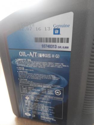

formatorhdd Опубликовано 11 июля, 2015 Жалоба Поделиться Опубликовано 11 июля, 2015 хотел долить жидкость,в бачке зеленая,пришла красная(декстрон 3 на фото),я так понимаю мешать нельзя?если нельзя мешать то сколько нужно для замены жидкости?2 литра? Ссылка на комментарий
Makkenek Опубликовано 11 июля, 2015 Жалоба Поделиться Опубликовано 11 июля, 2015 Чтобы промыть систему после зелёной два литра как раз, а так и литра хватает если жижа не грязная. Ссылка на комментарий
