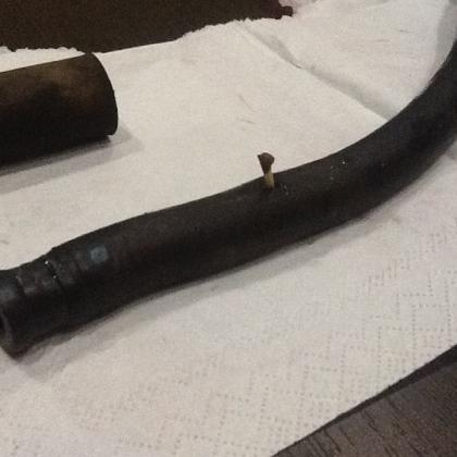

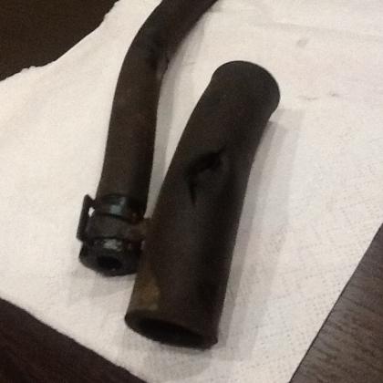

Ну вот опять. -11 машина прогрета, до этого 300 км дал. Паркуюсь возле магазина, руль прямо, трогаюсь назад-дыцк и готово. Руль не крутится, под машиной красная лужа. Второй раз. Первый раз по гарантии делали, в феврале 2014 года. На новый год морозы стояли под 27-30. Ничего не происходило. И в прошлый год.
Не охота в -15-20 лезть под машину.
Сверху можно увидеть что?
Нет, обычно слевой стороны вырывает шланг. Возле рейки. Видимо вам шланг поменяли, а дополнительный хомут ставить не стали.
Есть на форуме фак с фото. Чтоб не успеть замерзнуть во время изучения вопроса. Как к некстати. Делов море.
убирайте обратный клапан из шланга обратки, будет лучше циркуляция.
Сейчас бы попытаться глянуть что там случилось. Ямы нет, подъемника нет. Снег есть. Ладно пойду попробую залезть.
Ехать в любой сервис с подъёмником и смотреть. Надеть шланг, поставить хомут, залить жижу и забыть.
Спасибо всем. Этот самый маленький шланг. Стянул его один хомут был нормовский другой заводской. Но что-то подозрения есть и на опрессовку. Защитный кожух на нем порван. Отчего туда подойдет? Кислородный?
Опрессовка в тазике показала-лопнул! Вон спичку сунул. Иех. Думал хомутами обойдусь. Да и посоветуйте пожалуйста что налить? Чтоб забыть и вой гура в сильный мороз и эту беду.
