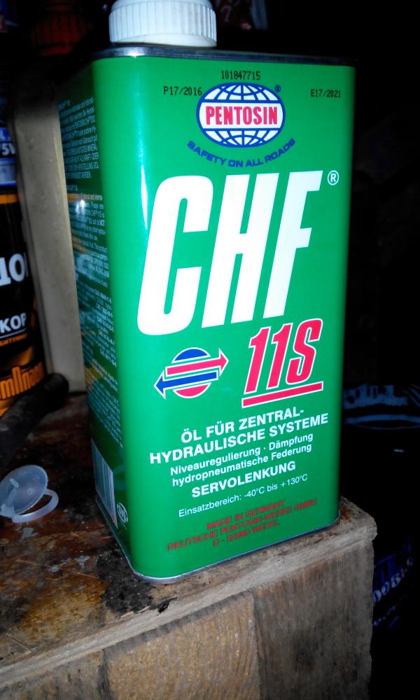

Aleksey43 Опубликовано 22 сентября, 2016 Жалоба Поделиться Опубликовано 22 сентября, 2016 (изменено) Доброго времени!Сегодня заменил замещением дексрон 6 в ГУРе на пентосин:Ушло, примерно, 1,5 литра.По ощущениям разницы, практически, нет, но низкотемпературные характеристики лучше.Заказывал как жидкость ГУР для БМВ - выходит немного дешевле, чем конкретно пентосин, хотя одно и тоже! Изменено 22 сентября, 2016 пользователем Aleksey43 Ссылка на комментарий
kudan01 Опубликовано 22 сентября, 2016 Жалоба Поделиться Опубликовано 22 сентября, 2016 А какой номер жижи по БМВ идет? Ссылка на комментарий
Aleksey43 Опубликовано 23 сентября, 2016 Жалоба Поделиться Опубликовано 23 сентября, 2016 Доброго времени!Вот этот: BMW83 29 0 429 576Масло гидравлическое синтетическое "CHF 11S", 1л Ссылка на комментарий
kudan01 Опубликовано 23 сентября, 2016 Жалоба Поделиться Опубликовано 23 сентября, 2016 было бы красиво, если бы febi в своих банках с зеленой жижей разливал пентосин........но это наврятли, судя по цене.... хотя... Ссылка на комментарий
kudan01 Опубликовано 23 сентября, 2016 Жалоба Поделиться Опубликовано 23 сентября, 2016 а вообще для экономии можно использовать пол литра Mannol CHF в процессе замещения,а потом уже пентосин литр влить... Ссылка на комментарий

GREEN Опубликовано 14 октября, 2016 Жалоба Поделиться Опубликовано 14 октября, 2016 было бы красиво, если бы febi в своих банках с зеленой жижей разливал пентосин........но это наврятли, судя по цене.... хотя... а вообще для экономии можно использовать пол литра Mannol CHF в процессе замещения,а потом уже пентосин литр влить... Соглашусь из собственного опыта.Вчера менял родную жижу (красную потемневшую) на синтетический зеленый pentosin chf 11s. Не три копейки зараза стоит, взял 2 банки по 900руб на полное замещение. Ибо везде где только можно сказано - мешать красное и зеленое нельзя.Пентосинчик в банке очень красивый, чистый изумруд, практически прозрачный. И вот нифига он методом замещения не остался таким в системе - болотно-зеленый стал нифига не прозрачный.Теперь то я как никогда крепок задним умом - нужно БЫЛО взять 2 литра Febi 06161 по 500руб (та же зелень синтетическая), им выместить родную краснуху, промыть минут 10 систему поворотами руля на заведенном авто, и "контрольным выстрелом" загнать финальным вымещением только 1 литр Pentosin chf 11s.Блин, сердце кровью обливается - 2 литра великолепного Пентосина на провывку выкинул, абрамович мля. :(Заказал ещё литрушку, завтра будем вытеснять зеленое болото... Причина замены родной бормотухи банальна - скоро зима с нормальными минусами, опять гудёж и закусывания нахолодную если погода холоднее -10. Да и явно неполезно ни ГУРу ни рейке этот мерзлый кисель продавливать. Посмотрим как Пентосинчик зиму переживет. Говорят - супержижа, лучше не бывает. Ссылка на комментарий

vlad230 Опубликовано 15 октября, 2016 Жалоба Поделиться Опубликовано 15 октября, 2016 GREEN, а как именно меняли жижу замещением? Ссылка на комментарий
GREEN Опубликовано 15 октября, 2016 Жалоба Поделиться Опубликовано 15 октября, 2016 GREEN, а как именно меняли жижу замещением? Обратный шланг в бутылку,из бачка выкачали всё шприцом,залили в бачок новую жижу до макс,заводим авто, ждем пока уровень не упадет ниже мин, глушим,добавляем новую жижу до макс, и так по кругу.На каком то этапе вращали руль не до крайних положений.На финальном этапе вращали до крайних положений и выставили макс. НИФИГА не хватает 2 литра на полное замещение. Жижа в итоге стала зеленой, но мутной.upd: Есть способ с подвешенными колесами и вращением руля на незаведенном авто, вроде так можно выгнать больше жижы до заливки новой. Но банальная интуиция подсказывает что так в рейку пройдет воздух, поэтому этот способ сразу исключил.upd2: А кто-н. пробовал добраться до фильтра в бачке ГУР? На некоторых авто говорят там винтик внутри езь, откручиваешь, можно вытащить сетку помыть, а опилки магнитом неодимовым на веревочке опустить/собрать. Ну типа чтоб бачок целиком не менять. Кто что скажет? Ссылка на комментарий
Иванович Опубликовано 15 октября, 2016 Жалоба Поделиться Опубликовано 15 октября, 2016 (изменено) Соглашусь, полного замещения не получилось идеально зеленой жидкости и у меня с 2л свежей. Возможно метод частичной замены жидкости в бачке с дополнительного одного литра несколько улучшит ситуацию. На Дестроне так жидкость осветлялась визуально. Фильтр в бачке запаян наглухо, фоты в теме есть. Это грубая пластиковая сетка, никакой тонкой фильтрации как в двигателе не обспечивает. Как версия: Отловить железо можно опустив на капроновой нити привязанный магнит и запустить нить по резьбе крышки, на горловине завязать. Изменено 15 октября, 2016 пользователем Иванович 1 Ссылка на комментарий

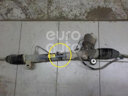

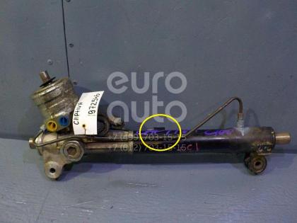

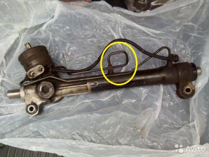

Фёдор279 Опубликовано 16 октября, 2016 Жалоба Поделиться Опубликовано 16 октября, 2016 Я тоже новый бачок ставил, а ещё вчера поменял рейку. Моя по сальнику на машинке течь стала. Заменили на рейку от рестайла. В них есть одно отличие Подвод трубки. На до рестайле три погиба под 90 градусов, а на рестайле подвод осуществлён по другому. Фото не сделал, фотоаппарат забыл, поэтому картинки нашел на просторах инета. Может быть в следствии другой конструкции трубок, но утром, на холодную, пропал звук от прокачки жижи, при повышении оборотов. Ещё поставил пластиковые проставки от лачетти в место присоединения тяги к рейке, теперь при выкручивании руля до упора пропал металический стук. Ссылка на комментарий
Иванович Опубликовано 16 октября, 2016 Жалоба Поделиться Опубликовано 16 октября, 2016 поставил пластиковые проставки от лачетти в место присоединения тяги к рейке, теперь при выкручивании руля до упора пропал металический стук. Номерочки бы :yes2: Ссылка на комментарий
