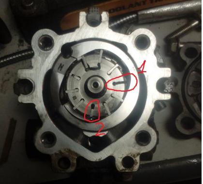

Фёдор279 Опубликовано 16 октября, 2016 Жалоба Поделиться Опубликовано 16 октября, 2016 Номеров нет, и дело в том, что на них нет рем комплекта. Парни с ремонтной мастерской, с ремонтной рейки подогнали. Ссылка на комментарий
Фёдор279 Опубликовано 16 октября, 2016 Жалоба Поделиться Опубликовано 16 октября, 2016 Место установки и приблизительный вид проставышей (фото и картинка из инета). Ссылка на комментарий
