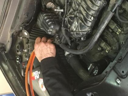

slasla Опубликовано 5 апреля, 2017 Жалоба Поделиться Опубликовано 5 апреля, 2017 Доброго всем! Посетил и мой авто недуг вибрации. Два дня назад начало подклинивать руль, а вчера началась вибрация. Сегодня снял бачок, внутри грязный, клапан торчал в штуцере бачка.Поставил ГАЗовский бачок, заменил жижу на dex 3 (в нашем мухосранске больше ничего нет ) ничего не изменилось, даже вибрации усилились и появился гул, как мне кажется. Ссылка на комментарий
kudan01 Опубликовано 5 апреля, 2017 Жалоба Поделиться Опубликовано 5 апреля, 2017 Снимай быстрей, пока насос не угробился. Я пробовал газовсеий он не работает правильно. Поставить обратно родной бак без клапана, будет полегче. Ссылка на комментарий
slasla Опубликовано 5 апреля, 2017 Жалоба Поделиться Опубликовано 5 апреля, 2017 (изменено) Умер ГУР. Что делать?Жижа не циркулирует. Изменено 5 апреля, 2017 пользователем slasla Ссылка на комментарий
