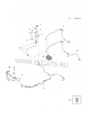

AlexPit Опубликовано 6 апреля, 2017 Жалоба Поделиться Опубликовано 6 апреля, 2017 slasla - написал в личку, это он ? Ссылка на комментарий
slasla Опубликовано 6 апреля, 2017 Жалоба Поделиться Опубликовано 6 апреля, 2017 Не могу пока посмотреть, вот его морда Ссылка на комментарий
AlexPit Опубликовано 6 апреля, 2017 Жалоба Поделиться Опубликовано 6 апреля, 2017 slasla - там ценник 4800 и есть рем. комплект за 490, просмотри обязательно, сроки 3-5 дней Ссылка на комментарий
kudan01 Опубликовано 6 апреля, 2017 Жалоба Поделиться Опубликовано 6 апреля, 2017 (изменено) если будешь искать б.у. насос, вот этот номер на корпусе 540297 - должен совпадать - это привязка к твоей рейке . Изменено 6 апреля, 2017 пользователем kudan01 Ссылка на комментарий
