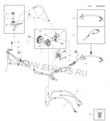

DVS Опубликовано 1 июня, 2017 Жалоба Поделиться Опубликовано 1 июня, 2017 Вот схема ГУРа на рестайле дв.3,0: Расширительный бачок имеет небольшой объём. Не плохо бы и из нижнего бачка старую жидкость откачать. Лишь бы воздух в систему не проник. Ссылка на комментарий
Ростислав Опубликовано 1 июня, 2017 Жалоба Поделиться Опубликовано 1 июня, 2017 Где-то попадался способ с отсоединением шланга обратки от радиатора. Если отсоединить и заглушить шланг обратки, а через расширительный бак пробовать способом вытеснения, может получиться? Ссылка на комментарий
