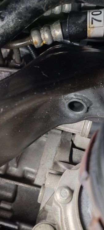

kudan01 Опубликовано 15 ноября, 2023 Жалоба Поделиться Опубликовано 15 ноября, 2023 эта заводская закольцовка...на Z20DMH не понимаю , почему выделять охлаждение контура, если такого на других моторах нету... Ссылка на комментарий
S@chok Опубликовано 15 ноября, 2023 Жалоба Поделиться Опубликовано 15 ноября, 2023 1 час назад, kudan01 сказал: эта заводская закольцовка...на Z20DMH не понимаю , почему выделять охлаждение контура, если такого на других моторах нету... Это как правило на дизелях вроде идет. В принципе можно что-нибудь приколхозить. На Вольвах ставили радиатор вместо трубчатого охладителя. Не знаю зачем. Ссылка на комментарий
Tofsla Опубликовано 15 ноября, 2023 Жалоба Поделиться Опубликовано 15 ноября, 2023 4 часа назад, kudan01 сказал: граждане, насколько вообще актуально охлаждение жижи ГУР ? вот такое закольцованное решение на 2.0 дорест А что тебя вообще интересует? Хочешь убрать? Или добавить эффективности? от себя - эта петля очень нужна и достаточно эффективна Ссылка на комментарий
kudan01 Опубликовано 15 ноября, 2023 Жалоба Поделиться Опубликовано 15 ноября, 2023 трубки подгнили... вот и думаю, насколько критично, если этот контур вырежу... Ссылка на комментарий
Tofsla Опубликовано 15 ноября, 2023 Жалоба Поделиться Опубликовано 15 ноября, 2023 Он на разборах стоит копейки. А без него у меня начались пульсирующие биения в руль, никто не мог понять в чем дело, пока не обнаружили что его нет. Он своей емкостью и формой работает как демпфер. Ссылка на комментарий
Tofsla Опубликовано 15 ноября, 2023 Жалоба Поделиться Опубликовано 15 ноября, 2023 Кроме естественно основной задачи,связанной с охлаждением. Ссылка на комментарий
kudan01 Опубликовано 16 ноября, 2023 Жалоба Поделиться Опубликовано 16 ноября, 2023 17 часов назад, Tofsla сказал: Он на разборах стоит копейки. А без него у меня начались пульсирующие биения в руль, никто не мог понять в чем дело, пока не обнаружили что его нет. Он своей емкостью и формой работает как демпфер. во жеш... интересная вещь... а в жизни не подумаешь, что пару метров лишних трубок выполняют функцию демпфирующего элемента ! Ссылка на комментарий

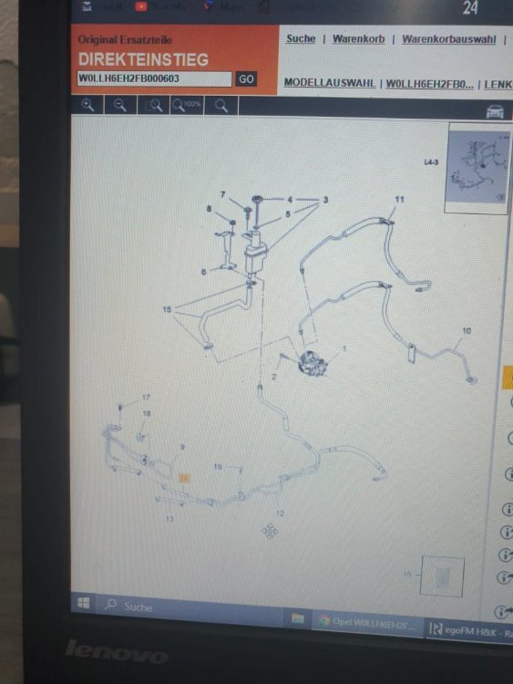

AlexPit Опубликовано 29 февраля Жалоба Поделиться Опубликовано 29 февраля Привет, подскажите, кто то еще меняет трубки гур или проще к гидравликам? А то ценник конский за оригу... Ссылка на комментарий
kudan01 Опубликовано 29 февраля Жалоба Поделиться Опубликовано 29 февраля смотря где трубки... на самой рейке - могут выгнуть под заказ... туда под бампер к демпфирующему контуру - можно и часть через вставки шланга пустить Ссылка на комментарий
AlexPit Опубликовано 29 февраля Жалоба Поделиться Опубликовано 29 февраля 4 часа назад, kudan01 сказал: смотря где трубки... на самой рейке - могут выгнуть под заказ... туда под бампер к демпфирующему контуру - можно и часть через вставки шланга пустить скорее всего штатку распрессуют, и новые накинут, вот только сдается мне, что в шланге между насосом и рейкой в резине стоит пресловутый клапан, что в крайних положениях компенсирует нагрузку, он же влияет на тяжесть нашего руля его бы поменять на другой, чтобы руль легче стал... он без малого 10200 стоит... Ссылка на комментарий

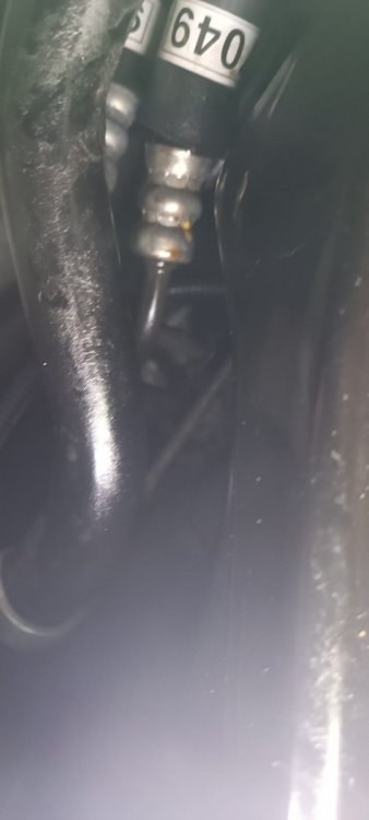

sergej2301 Опубликовано 7 марта Жалоба Поделиться Опубликовано 7 марта столкнулся с проблемой шланг гур понемногу пропускает, чтото запутался какой номер шланга нужен ? данные антара 2015 моторZ22D1 4*4 9540,7049 этот номер на шланге на хожу только этот номер 96626539 Ссылка на комментарий
