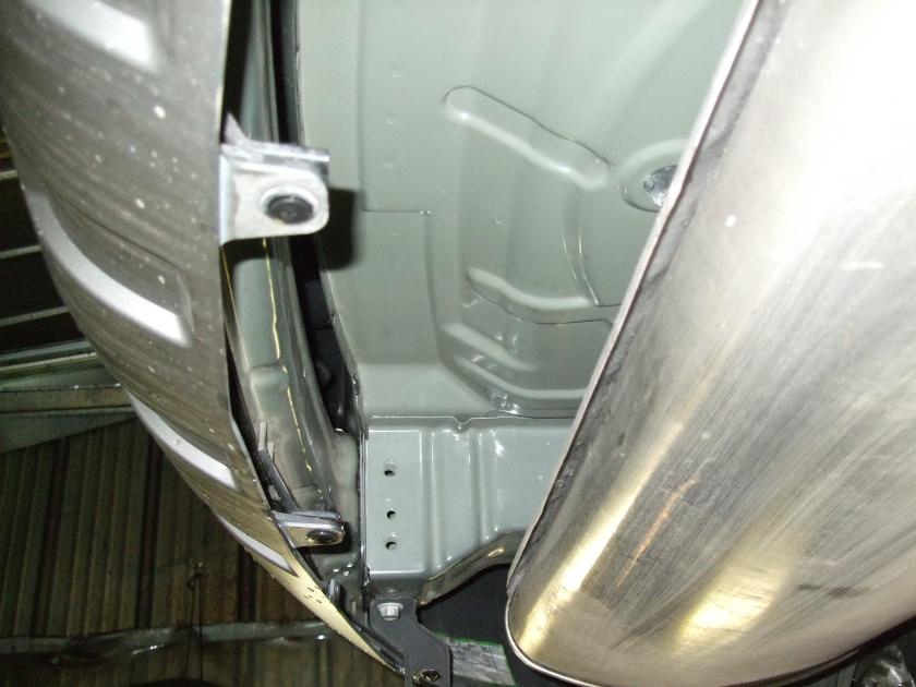

shark Опубликовано 26 ноября, 2012 Жалоба Поделиться Опубликовано 26 ноября, 2012 В связи с покупкой новой машины подниму старую заглохшую тему.На предыдущей Антаре антикор делал и при продаже в возрасте 4 лет машина снизу выглядела как новая.В части шумоизоляции антикор днища и арок тоже полезен.Смотрим фото днища рестайла и сами делаем выводы: 1 Ссылка на комментарий
