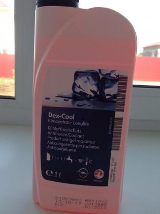

Евгений26 Опубликовано 30 мая, 2015 Жалоба Поделиться Опубликовано 30 мая, 2015 Вот немного я в думку погрузился.Антифриз Opel 19 40 663, это концентрат, или раствор?Долил литр, на нем ничего, кроме -37 я не понял.Погуглил по форумам, кто то пишет, что надо разводить 1:1, кто то пишет, что уже разведен.Как под одним номером может быть два разных товара? Ссылка на комментарий
Иванович Опубликовано 30 мая, 2015 Жалоба Поделиться Опубликовано 30 мая, 2015 Под указанным номером концентрат. Мужики тестили с год- полтора назад на астра клубе. При разбавлении1:1 при проверке ареометром до заявленных температур не дотягивал прилично. Американец с допуском это тестирование выдержал правильно. Можете покопать в архивах форума, фоточки есть. Подниму, ссыль дам. Ссылка на комментарий
Евгений26 Опубликовано 30 мая, 2015 Жалоба Поделиться Опубликовано 30 мая, 2015 То есть мне сейчас надо опять долить где то 200 мл, влить надо дистиллята? Ссылка на комментарий
Иванович Опубликовано 30 мая, 2015 Жалоба Поделиться Опубликовано 30 мая, 2015 (изменено) То есть мне сейчас надо опять долить где то 200 мл, влить надо дистиллята?Течей нет вообще не заморачивайтесь, лейте воду, Вода обычно выпаривается. Изменено 30 мая, 2015 пользователем Иванович Ссылка на комментарий
Евгений26 Опубликовано 30 мая, 2015 Жалоба Поделиться Опубликовано 30 мая, 2015 В год литр заливаю.Нигде нет намека на течь. Ссылка на комментарий
S@chok Опубликовано 31 мая, 2015 Жалоба Поделиться Опубликовано 31 мая, 2015 GMский антифриз испаряется неплохо из системы.В последний раз у ОД подарили такой, вполне нормально льётся в Пассат. Ссылка на комментарий
Евгений26 Опубликовано 31 мая, 2015 Жалоба Поделиться Опубликовано 31 мая, 2015 У меня такой.И его цвет розовый.А GMовский красный. Ссылка на комментарий
