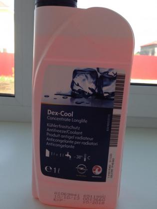

Олег_Иванов Опубликовано 6 сентября, 2016 Жалоба Поделиться Опубликовано 6 сентября, 2016 У меня вот такой в точности. А сзади наклейка давно оторвана, не могу найти. Что-то у меня сомнения, что это концентрат.http://img.exist.ru/img.jpg?Key=00036/84D03125.JPG&Size=1600x1400&MethodType=8 Ссылка на комментарий
Pitun Опубликовано 6 сентября, 2016 Жалоба Поделиться Опубликовано 6 сентября, 2016 я прям так лью, если сомнения Ссылка на комментарий
Олег_Иванов Опубликовано 6 сентября, 2016 Жалоба Поделиться Опубликовано 6 сентября, 2016 я прям так лью, если сомненияНе раз слышал, что в чистом виде нежелательно, обязательно надо дистиллированную воду добавлять в различных пропорциях (в зависимости от требуемой температуры застывания. Ссылка на комментарий
Pitun Опубликовано 6 сентября, 2016 Жалоба Поделиться Опубликовано 6 сентября, 2016 может конечно и так. Но я не представляю что может случиться, если на почти 10 литров спирта разбавленного, добавить литр спирта неразбавленного. Мы же не говорим о полной замене ож. Ссылка на комментарий
Иванович Опубликовано 6 сентября, 2016 Жалоба Поделиться Опубликовано 6 сентября, 2016 (изменено) У меня вот такой в точности. А сзади наклейка давно оторвана, не могу найти. Что-то у меня сомнения, что это концентрат. Посмотрите возле штрихкода должен быть номерок. Вбиваете в поисковик и выясняете концентрат или готовый антифриз. Если доливать, то некритично можно и концентрат. Изменено 6 сентября, 2016 пользователем Иванович Ссылка на комментарий
Евгений26 Опубликовано 6 сентября, 2016 Жалоба Поделиться Опубликовано 6 сентября, 2016 Да фиг там.Под одним номером идет и концентрат и уже готовый.Я год назад попался на это уже.Смотреть нужно по факту на знаки внизу наклейки. Ссылка на комментарий
