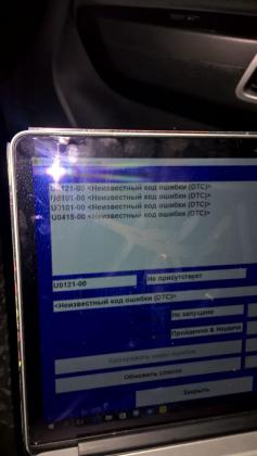

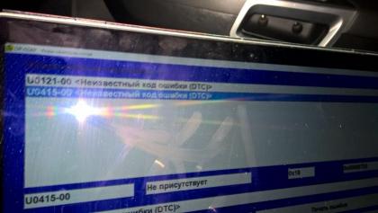

Кир Опубликовано 9 января, 2017 Жалоба Поделиться Опубликовано 9 января, 2017 (изменено) ДОбрый день)Подскажите плиз, кто мож сталкивался..В морозы сел аккум, не в ноль, машина не заводилась..Завели с помощью пуско-зарядного устройства. Прогрел, поехал на родник, мин 30 дороги, там решил проверить зарядился аккум или нет. Заглушил двигатель, завожу - 0! Пока до меня ехал товарищ с пускозарядкой, аккум сел в ноль, при этом хаотично включались фары, подсветка приборов, еще чтото....Так вот, прицепили пусковик, завелся и ...не горит панель приборов..Прям как писали выше - погасла панель приборов и монитор, радио , дистанционка с ключа на открывание/закрывание (центрзамок к стати выжил с салона на двери). Вся электрика снаружи работала, машина заводилась и ездила. Только вслепую...Клемы скидывал на ночь - не помогло..Предохранители все проверили и под капотом и в салоне - целые.Вот пишут про диодный мост в генераторе....ну это уже крайняя мера куда полезу... причем стрелка тахометра зависла на 1000 оборотов...по ощущениям, не идет питание на приборку...вот где оно потерялось.. Изменено 9 января, 2017 пользователем Кир Ссылка на комментарий
kudan01 Опубликовано 9 января, 2017 Жалоба Поделиться Опубликовано 9 января, 2017 все эти пуски доп. током приводят к плачевным результатам. если бы сгорел хоть один диод в мосту, должна была гореть лампа генератора на приборке . Ссылка на комментарий
Кир Опубликовано 9 января, 2017 Жалоба Поделиться Опубликовано 9 января, 2017 все эти пуски доп. током приводят к плачевным результатам. если бы сгорел хоть один диод в мосту, должна была гореть лампа генератора на приборке .на приборке вообще ничего не горит)) единственное при запуске светится и гаснет руль..все остальное - мертвое. Первый раз когда он меня у дома завел, все работало. Но там аккум еще дышал немного.. Ссылка на комментарий
kudan01 Опубликовано 9 января, 2017 Жалоба Поделиться Опубликовано 9 января, 2017 ехать к электрику, сгорел контакт, как минимум. Ссылка на комментарий
dim_ok 836 Опубликовано 9 января, 2017 Жалоба Поделиться Опубликовано 9 января, 2017 Однозначно надо к диагносту! Могут ошибки быть в блоках, у меня наоборот была целая гирлянда, последствия от прикуривания. На диагностике сказали из перепада напряжения 23 ошибки в разных блоках, отказ тормозной системы, полного привода, абс, есп и т. д. Ошибки стерли и машина ожила. Ссылка на комментарий
Кир Опубликовано 9 января, 2017 Жалоба Поделиться Опубликовано 9 января, 2017 Я прибором проверил на ошибки - все чисто. Не работает мультимедиа, БК и приборная панель...я думаю один кабель идет туда к ним... Ссылка на комментарий
dim_ok 836 Опубликовано 9 января, 2017 Жалоба Поделиться Опубликовано 9 января, 2017 Я прибором проверил на ошибки - все чисто.Не работает мультимедиа, БК и приборная панель...я думаю один кабель идет туда к ним...Я тоже ЕЛМ проверял, ничего не было. Ошибки не в мозгах а в различных блоках и пока их не сотрешь так и будет Ссылка на комментарий
